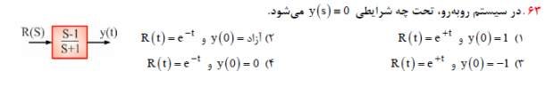

درسته توی دو کتاب که من نگاه کردم گفته به منحنی فاز بستگی داره!!! کتاب پوران گفته کلا ناپایداره!!البته این سوال که ایشون گذاشتن فقط به نمودار فاز بستگی داره دیگه! درسته؟!
اما نظرمن اینه به هر دو منحنی فاز و اندازه بستگی داره!! به شرط اینکه سیستم مینیمم فازی با نمودار اندازه و فاز صعودی وجود داشته باشه!
که من شک دارم همچین سیستمی باشه!
اگر همچین سیستمی مینیمم فاز نباشه!! اونوقت جواب پوران درست در میاد!!!
جوابمو اصلاح میکنم!! (نوشته سبز رنگ)سلام!!
1-اول باید k ای رو که یه سطر رو صفر میکنه محاسبه کنی... بعد معادله کمکی رو از سطر قبل از صفر بنویسی ریشه های معادله برابر فرکانس نوساناته!!
مشاهده پیوست 190690
2- تست 4 سال 92 رو یه نگاهی کن!! اونجا گفته اگر منحنی فاز و اندازه نزولی باشن و سیستم مینیمم فاز باشه در صورتی که فرکانس گذر فاز کوچک تر از فرکانس گذر بهره باشد سیستم ناپایداره اگر به طور فرضی نمودار رو رسم کنی و حاشیه بهره و حاشیه فازش رو محاسبه کنی میبینی درست گفته!! اما اگه گر منحنی فاز و اندازه صعودی باشن و سیستم مینیمم فاز(البته اگر سیستم مینیمم فازی با این نمودار اندازه و فاز وجود داشته باشه) باشه در صورتی که فرکانس گذر فاز کوچک تر از فرکانس گذر بهره باشد سیستم پایداره!!
پس با صعودی نزولی بودن نمودار اندازه و فاز بستگی داره!!!
