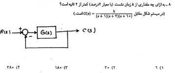

سلام ثمین عزیز، میبینم که شاد و شنگولی، خدا رو شکر :D
1.ازش میتونی تو محاسبه حد بهره استفاده کنی یعنی اون k ای که اونجا بدست میاری همون حد بهره ات هست، با همین توضیحاتی که خودت دادی
یا مثلا یه موقع بهت میگن به ازای کدوم k حد بهره فلان میشه، اون حد بهره که صورت سوال بهت داده رو توی سیستم ضرب میکنی بعد راث میزنی به ازای هر k ای که سطر صفر رخ بده حد بهره اون مقداری که گفته میشه
واسه حد فاز نمیشه استفاده کرد، چون حد فاز جایی رو نشون میده که اندازه 1 میشه و چون روی فاز -180 نیست کاری به اون نقطه نداره
2. میتونی ازش لگاریتم بگیری که میشه 0.3 که لگاریتم عدد 2 هست، یعنی حدودا میشه 2
3. برای محاسبه زمان نشست از فرمول 4/alfa استفاده میکنیم و بازه ی alfa رو بدست میاریم، حالا مثلا اگه alfa>2 باشه باید همه قطبهای سیستم سمت چپ -2 باشن واسه همین به جای s ها s-2 میذاریم و راث میزنیم و شرط پایداری رو چک میکنیم
1
ممنون آرمین جان!
شکر خدا خوبم،همین ک اتفاقای هچل هفت نیفته ما راضی هستیم!:D ولی نمیدونم چرا گاهی از در و دیوار میریزه...!:surprised:
ممنون از توضیحات خوبت،
سوالی ک برام پیش اومده این هست ک چرا توی اون مقدار ضرب میکنیم؟ این ضرب کردن چ چیزی ایجاد میکنه؟دلیلش چی هست؟
سوال بعدیم این هست ک مگه توی حد بهره ک زاویه -180 هست،این -180 چ ارتباطی با جدول راث ایجاد میکنه؟ (وقتی ریشه ها روی محور موهومی باشه زاویه -180 میشه؟؟؟؟)
سوال بعدی هم این هست ک بدون ماشین حساب چطور لگاریتم بگیرم؟! یعنی لگاریتم 2و 3 و.. باید حفظ بود؟
و در نهایت،مگه ما نمیخوایم محور رو دوتا ب سمت چپ شیفت بدیم؟؟ نباید s+2 بذاریم؟؟؟؟
ممنون از حوصله و زحمتی کشدی;)

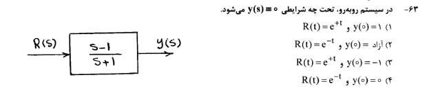

با اینکه همه جا نوشته این سوال اسونه و میشه 3 من نمیفهمم چرا شده 3.شرایط اولیه چطور میشه -1؟
مشاهده پیوست 191734
سیستم رو به حالت معادله دیفرانسیل خروجی و ورودی بنویس . لاپلاس بگیر و شرایز اولیه رو برای y در مساله قید کن . دوباره Y(S) رو بدست بیار بر حسب ورودی و حالت اولیه . حالا به قرار دادن قطب خروجی به جای S کاری کن صورت کسر صفر بشه و حالت اولیه رو محاسبه کن ! ;)

Armin-Z
کاربر فعال تالار مهندسی برق ,
ممنون آرمین جان!
​چون کلا مفهوم حد بهره این هست که وقتی فاز سیستم -180 شد چه عددی توی بهره سیستم تو اون نقطه ضرب کنیم تا سیستم به مرز پایداری (که بهره اونجا 1 هست) برسه، ما وقتی توی راث یه k ای پیدا میکنیم که سطر صفر میده و ریشه های معادله کمکیش روی jw هست اون k نشون دهنده بهره ای هست که با اون نایکویست از نقطه -1+j0 میگذره
در کل اینجوری بگم k در نقطه ای که مکان هندسی به محور jw برخورد میکنه همون k ای هست که اگه با اون نایکویست بکشیم از نقطه -1+j0 میگذره
ببین ما به ازای یه k مشخص از مکان هندسی نایکویست رسم میکنیم حالا جایی که خورد به jw یعنی نایکویست حتما از اون نقطه بحرانی نایکویست رد میشه
یعنی اینجوری نیست که مثلا نقطه ای که خوردیم به jw توی مکان هندسی، دقیقا همون نقطه ای باشه که توی نایکوست میخوریم به فاز -180، کل نایکوست حاصل از یه بهره خاص هست که به ازای تغییرات فرکانس رسم میشه
ما از روی راث میتونیم فرکانس نوسانات رو پیدا کنیم که همون نقطه برخورد با jw هست، پس اون k ای که ازش اون فرکانس رو بدست آوردیم همون k ای هست که سیستم با اون به مرز پایداری (یا همون حدفاز 0 و حد بهره 1 ) میره
من خودم نا خودآگاه لگاریتم 2 و 3 رو حفظ شدم ولی 2 رو حتما حفظ باش، چون زیاد دیدم سوالایی که لازم شده
نه در واقع میخوایم قطب ها رو 2 واحد به سمت راست شیفت بدیم، اگه سیگنالی بهش نگاه کنیم قطب ها مثه سیگنالمون میمونن که میخوایم 2 واحد بیان راست
خواهش میکنم دوستم وظیفست :smile:

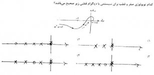

dizgah
سلام میشه این سوالو برام تحلیل کنید ؟
آیا از روی منحنی اندازه نمیتوان به این نتیجه رسید که این سیستم یا صفر ندارد و اگر هم داشته باشد صفر و قطب مورد نظر در یک فرکانس هستند ( با توجه به شیب ثابت خط )

dizgah
سوال اولتون اینجا
و سوال دومتون اینجا
بسیار ممنون
میشه در رابطه با این توضیح هم بفرمایین که داخل کادر قرمز اون صفرها و قطب هایی که از روی منحنی فاز تشخیصشون دادیم چرا بروی منحنی اندازه تاثیر نذاشتند ؟

پیشنهاد میکنم واسه گرفتن جواب سوالتون چند تا نمودار بود به صورت کامل خودتون رسم کنید ، ببینید وقتی صفر و قطبا خیلی کنار همدیگه باشن و تعداد صفرا یا قطبا از اون یکی بیشتر باشه تاثیر اونایی که کمترن در نمودار نمیبینید و فقط به صورت یه کش و قوسایی که ممکنه کوچیکم باشن ظاهر بشن ، من خودم واسه این چیزا از کلمه زور استفاده میکنم یعنی در این سوال صفر زورشون کمه و قطبا بر اون غلبه میکنن و شما تاثیر اونا رو در چنین شکلی نمیبینی و برای دیدن تاثیرشون باید بیشتر روش زوم کرد که نیازم نیست ، اما باید بدونیم که هستن ، بازم میگم چند تا رسم کنید تا دستتون بیاد مثلا یه بار سه تا قطب در 1- و یه صفر در 2- و یه بار دیگه سه تا قطب در 1- و دو تا صفر در 10- ، البته اگه با مطلب شبیه سازی کنید بهتره چون دائما میتونید صفر و قطب اضافه کنید و تاثیرشونو ببینید .
در ضمن یکی از دوستان (فکر کنم armincoobilas بود )موقع بحث رو این سوال یه حرف خوبی زد گفت این سوال با توجه به اطلاعاتی که ازش داده فقط میتونید گزینه صحیح رو بدست بیارید و واسه تحلیل بیشترش زیاد نمیشه چزی گفت .
dizgah
بله و ممنون
ولی مگه نباید قطبها یا صفرهای نزدیکتری نسبت به اون نقطه وجود داشته باشند تا زورشون از این دو صفر یا قطب بیشتر باشه ؟

مشابه این سوال تو سال 88 هست؟چرا گفته y بیکران شده؟ورودی که پله است خروجی هم 1/s+1 شده!

من این سوالو امروز مرور کردم باز
اینکه GC(00)=0 و اینکه GC(S)=4 میشه 4 هم قبول حالا چجوری محدود نامحدودیو تشخیص میدیم ؟
