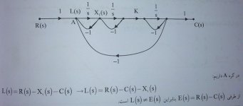

سلام دادا
kcl کنترلی هست
فقط ورودی ها رو با علامت مینویسی وحاصل جمع شاخه های ورودی به گره برابر با ولتاژ گره میشه(اینجا L هست)

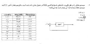

سلام به همگی!!
یه سوال کلی دارم که مربوط به سال 89!!
ماکزیمم ثابت زمانی برای یه سیستم تاخیر دار برابر با PM/ Wg که wg کوچکترین فرکانس قطع بهره است!! اوکی!!!
حالا سوال من اینه مگه محدوده پایداری حاشیه فاز بین 30 درجه و 60 درجه نیس!! آیا PM =70 در این تست مشکلی برای پایداری ایجاد نمیکنه!! در کل ما فقط کوچکترین wg رو در نظر بگیریم اینکه مقدار PM چی باشه مهم نیس؟؟؟
hamid_3469
سلام به همگی!!
مشاهده پیوست 190064
اتفاقا ما داریم سر فاز صحبت میکنیم و خیلی مهمه که چی باشه ، ما کلا در سه فرکانس 1 و2 و 3 به ترتیب حد فاز 70 و 50 و 30 داریم که ما باید مینیممم فازی رو که سیستم به مرز ناپایداری میرسه رو انتخاب کنیم یعنی 30 درجه نه 70 درجه . ( یاد اوری : PM=180+zaviyeh)
3tare_87
این تست خیلی برام ابهام داره چون جواب چندین استاد رو که نگاه کردم هر کی یه روش و یه جواب گرفته!!! روشی که شما فرمودید رو من موقع زدن تست های جامع دیدم وباعث شد گیج بشم!
نمونش جواب استاد شیرین آبادی!!
چون محدودیت فایل ضمیمه بود دوتا جوابو باهم گذاشتم!
اولی حل کتاب برق حل تشریحی 15 دوره!!
دومی از کتاب مدرسان عکس گرفتم اما آقای رضایی هم حلشون دقیقا همینه!
نظرتون چیه!! چرا یه کلید مشترک ندارن :(!!

والا منم دوباره نگاه کردم تو اوگاتا هم نوشته اگه در چندین فرکانس حدفاز و حد بهره داشته باشیم بیشترین فرکانس رو در نظر میگیریم
شکلش رو هم تو همین تاپیک یه 10-20 صفحه قبل آپ کرده بودم
از نظر تئوری هم 30 درجه باید گرفته شه
اگه تو حدفازه 30 درجه پایداره پس تو 50 و 70 درجه مطمئنا پایداره
3tare_87

تو عکس توضیح دادم سعی کردم یه شکلیم بکشم امیدوارم جوابتونو بگیرید.
یه چیز دیگه اینکه شما دارید بود نایکویستو قاطی میکنید و گیج میشید ، این سوالو مربوط به بود میشه و نیاز به استفاده از تعاریف نایکویست نیست.
3tare_87
مشاهده پیوست 190087
احسنت بر شما!! آخه مگه میشه اینقد خوب توضیح بدید و آدم یاد نگیره!!گرفتم چی شد! واقعا ممنون خیلی لطف کردید!:gol:

درسته من دقت نکردم گفتم بیشترین فرکانس !
فرکانسی که بیشترین حد بهره رو داره
که با نایکوئیست میشه قضاوت کرد نه با بود
حمید جان کامل توضیح دادن
با 30 بگیریم ماکسیمم تاخیر رو بدست میاریم

پس با صعودی نزولی بودن نمودار اندازه و فاز بستگی داره!!!
البته این سوال که ایشون گذاشتن فقط به نمودار فاز بستگی داره دیگه! درسته؟!
