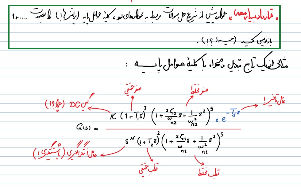

دمت گرم ، اینجوریمم که میگی نیست ، من یاد گرفتم این عواملو به صورت عکس زیر بنویسم و بعد در موردشون نظر بدم
http://s5.picofile.com/file/8106478884/66.jpg
آهاااااااااا دقیقاااا این دیگه ته ته استانداردههه! خو منم همینو میگم دیگه :D
(چه خوش خط و تر تمیز، آدم دلش میخواد هی نگاش کنه :D)

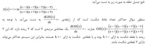

دوستان یک کم در مورد نقاط شکست میدید!؟
من چیزی از نقاط شکست میدونم به نقاط گفته میشه که تابع حلقه را که صفر میکنه هیچ مشتق تابع حلقه را هم صفر میکنه
برای یاقتنش هم مشتق تابع حلقه را بدست میاریم و صفرهای ان را میابیم:
به ازای ریشه های حقیقی مطمئنیم که روی خود تابع حلقه هم صدق میکنه(پس مضاعفه) برای جوابهای که دارای قسمت موهومی مگر نباید در معادله اصلی صدق کنند تا نقطه شکست باشند!؟
(عذر میخوام زیادی حرف زدم)
الان تو این پاسخ سوال سازمان سنجش جامع اول:
گفته چون مشتق درجه هفته یا ریشه ها به ازای k ها مثبت نقطه شکست اند یا منفی...

دوست من شما خودت همه ی گفتنی ها رو گفتی :)
این همون سوالی هست که دیشب بررسی میکردیم و اقا عرفان هم اشاره کرد
فقط به صورت سوال اگه دقت میکردی گفته معادله ی مشخصه حداکثر چند تا میتونه ریشه ی مضاعف داشته باشه
خب کجاش الان مبهمه؟؟
گفته حداکثر دیگه....

دوست عزیز در مورد این تست مکان و قواعدش به درد میخورن شما صفرو قطب هارو رسم کن برای بهره مثبت 4 تا و برای بهره منفی 3 تا نقطه شکست داریم(بین دو صفر متوالی و دو قطب متوالی نقطه شکست داریم)

دیشبم گفتم این رو، طراح اشتباه کرده، این تابع حداکثر 6 نقطه شکست داره
ضریب S^7 رو محاسبه کنید متوجه میشید که 0 هست

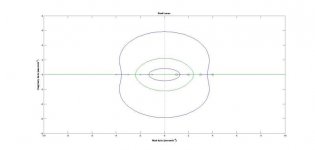

دوست عزیز من دوبار برا اطمینان نقاط شکست رو رسم کردم رو مکان 4 تا برای بهره های مثبت و 3تا برا منفی ها
شما احتمالا صفر سمت راست رو که به بی نهایت میره در نظر نگرفتی
دیگه این حرف من نیست حرف متلبه :D

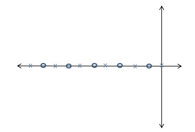

منظورم اینجور سیستمی بود که اصلا نقطه شکستی نداره .
http://s5.picofile.com/file/8106494718/67.jpg

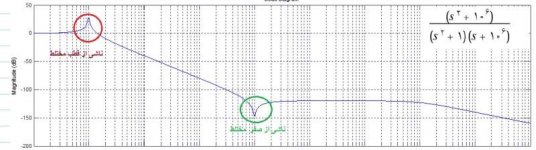

میخواستم از حضورتون بپرسم ک چرا قطب مختلط باعث بالازدگی و صفر مختلط پایین زدگی در نمودار بود میشه؟؟(دلیل بالا و پایین بودنش رو متوجه نمیشم،مثلا اینکه چرا قطب ب سمت پایین قله ایجاد نمیکنه؟)
ممنونم از لطف و توجهتون;)

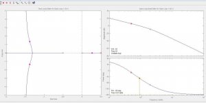

نمودار بودش با اون گین 2 اینی میشه که تو عکس گذاشتم ، اقایه تقوی در متن کتاب که این تستو حل کرده نمودار بودو اصلاح کرده و از یخورده کمتر +90 شروع شده تا -180 ادامه داره ، در مورد بدست اوردن گینشم که باید تو فرکانس مثلا 1 بدستش بیاری ، اما نمودار فازش به صورت زیر باید اصلاح بشه ( سال 77 بوده دیگه زیاد نباید انتظار بی عیب بودن داشت )

سلام دوستان عزیز
مشاهده پیوست 187644
علتش تقریبا مشابه نوسانات در پاسخ زمانی سیستم مرتبه 2 هستش
شما اگه یه سیستم استاندارد مرتبه دو رو بنویسید و اندازش رو حساب کنید،
بعد مشتقش رو برابر صفر قرار بدید، میبینید که به ازای یه زیتا هایی بالازدگی خواهید داشت که مقدار بالازدگی هم میتونید حساب کنید
با محاسبات کاملا متوجه این که چرا صفر پایین و قطب بالا زدگی داره رو با نوشتن روابط اندازه یکیشون و همون مشتق که گفتم میشید
اگه بخواید میتونم شب که اومدم انجمن از جزوم براتون عکس بذازم که خیلی وقتتون برای اثبات این موضوع هدر نره
