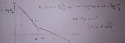

تو این سوال ثابت خطای شتاب واقعا محاسبه نمیشه؟؟؟؟؟

و گفتم شاید چون نمودار بود از نقطه صفر شروع نشده،پس به اندازه 20log K ب بالا شیفت پیدا کرده و برای نوشتن تابع تبدیل حلقه باز و محاسبه ثابت خطا ب k نیاز هست! پس نمیشه ک بشه! (گرچه فکرکنم جزو اولین سوالاتی بود ک میدیدم گزینه نمیشه،جواب سوال ه!)
البته از قطع خط w=1 با منحنی و.....
میشه بدست آورد،ولی ب نظرم نظر طراح این بود ک چون روی منحنی اعداد دقیق رو نداده،پس این راه هم شدنی نیس!!!!!!!
7.5 به توان 2 نمیشه؟

7 که نمیشه
یه چیزی بین 49 تا 56.5 میشه فک کنم
مگر اینکه بگیم نمیشه دقیق گفت
سوالش دقیقا چیه؟
7 منظور فرکانسی که خط شروع با 0 دی بی قطع داره هست
اره حدودای 49 50 میشه جالبه گزینه ها در حدود 0.125 بودن!

نه دیگه 7.5 نمیشه که!
به ازای هر رادیکال 2 برابر نصف شیب فرق میکنه ،نه نصف اکتاو بشه نصف شیب
5 ضرب در رادیکال 2 هم میشه حدودای 7

تو تعریف میشه اینکه که در عکس گذاشتم . حالا اگه امتداد منحنی رو بکشیم فرکانس قطعش تقریبا 7 میشه ، یعنی ثابت خطا از 49 بیشتر و از حدود 56 کمتر .

از روشکل برا 0 دی بی لازمه که 6 دی بی کاهش داشته باشیم رو خط 12 دی بی یعنی یه رادیکال 2 بریم جلو 6 تا کم میشه و دامنه صفر میشه
5 ضرب در رادیکال 2 میشه 7 که برابر با رادیکال ثابت خطای شتابه

چون دامنه لگاریتمیه برای کاهش یا افزایش به اندازه ی نصف شیب خط باید در رادیکال 2 ضرب شه
