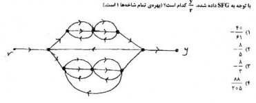

سلام دوستان
من وقتی سوال زیر رو از روش میسون حل میکنم حداقل ده دقیقه وقت میگیره.سوالم اینه اینجور تستها رو چجوری باید توی سه دقیقه حل کرد؟!
.V A H I D.
سلام دوستان
مشاهده پیوست 182126
دوست من این یه تست معمولی نیست!
این سوال وقت همه رو می گیره،نه شما
هدف طراح از طرح این تست بازی با اعصاب بوده،شک نکن.
ولی رو تستای نرمال نباید این مشکلو داشته باشین.
Dashpot
سلام دوستان
مشاهده پیوست 182126
سلام؛
این سوال را باید تیکه تیکه حل کنی.
اول قسمت بالایی را خروجی به ورودیش را بدست بیار میشه:منفی 4/3
بعد قسمت پایینی همون بالایی هست که یه فیدبک واحد بش اضافه شده حاصل میشه: منفی 4/7
دو بهره بدست آمده در حالت قبل را با هم جمع کن(موازی اند و در یک جهت) که میشه:منفی 40/21
در نهایت به خاطر شاخه وسط با جهت عکس حاصل قبلی را فیدبک واحد اضافه کن که میشه: منفی 40 /61

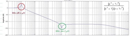

hamid_3469
بچها یه نکته بدرد بخور در حل تستهای بود( در منحنی دامنه) ، میشه باهاش گزینه رد کرد البته ممکنه اینو بعضی ها بلد باشن اما خب چون مهمه یاداوری کردم .
    40.3 کیلوبایت · بازدیدها: 0
