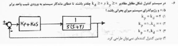

گزینه 3 بدست میاد اما s+2 با هم ساده میشن و مدار مرتبه اول میشه مرتبه اولم که میرای بحرانی ندارهدوستان میشه به من کمک کنید که چرا تو این سوال حذف صفر و قطب باعث میشه نتوان چنین کنترل کننده ای طراحی کرد ؟
حالا کدوم گزینه درست
سراسری 90
درسته حذف صفر وقطب را داریم اما قطبی که حذف میشه قطب پایدار هستش . ولی به هر حال سیستم پایداری داخلی نخواهد بود . حذف صفر و قطب سیستم را درجه اول میکند اما به نظر من سیستم ذاتا مرتبه دو خواهد ماند و میتوان برای ان میرایی را تعریف کرد.ظاهرا گزینه 3 میشه...ولی چون کنترلری که گزینه 3 طراحی میکنه اثر قطب سیستم رو از بین میبره باعٍث ناپایداری داخلی و در نتیجه ناپایداری سیستم حلقه بسته میشه...

بخشی از حرف های شما درست و بخشی نادرست هست.اگه از دیدگاه ریاضی بخوایم مسئله رو تحلیل کنیم خوب درسته فاکتور s+2 صورت و مخرج در صورتی که s ها مخالف 2- باشند حذف میشود و سیستم مرتبه اول میشود اما از دیدگاه کنترل قضیه کمی متفاوت تر است
چون صفر و قطب که بر هم منطبق هستند همواره در مکان ریشه های سیستم باقی خواهند ماند و همانطور که میدونی تابع تبدیل G به طور طبیعی تحت تاثیر شرایط محیطی و عمر دستگاه ها و .. قرار میگیرد و در نتیجه این عوامل باعث تغیر در پارامترهای G خواهند شد و با یک تغیر کوچک که فاکتور صورت را تغییر دهد دیگر حذف صفر و قطب نخواهیم داشت و سیستم مرتبه دوم میشود و در کل سیستم ما مرتبه دوم هستش و در این حالت خاص سیستم به مرتبه اول تبدیل میشود . حال اگه از دیدگاه درس مدار الکتریکی هم به قضیه نگاه کنیم در مبحث فرکانس های طبیعی ، اگه از ما فرکانس های طبیعی یک سیستم الکتریکی میخواست خوب
میگفتیم فرکانس های طبیعی برابر مرتبه مدار هستش و یک قضیه دیگه هم داشتیم بنام حذف یک فرکانس طبیعی به کمک شرایط اولیه ، ایا به نظر شما با حذف یک فرکانس طبیعی به کمک شرایط اولیه سیستم کاهش مرتبه پیدا میکرد؟
درسته یک فرکانس طبیعی به کمک شرایط اولیه حذف شده ولی اگه هدف بدست اوردن فرکانسهای طبیعی باشد ما اصلا نیازی به شرایط اولیه نخواهیم داشت
بلکه ذات سیستم ربطی به شرایط اولیه ندارد. و در این مسئله با اینکه سیستم به شکل درجه یک در آمد دلیلی نیست که این سیستم رفتارش درجه یک باقی بماند و همچنان ذاتا درجه دو رفتار خواهد کرد.
حتی به نظر من برای سیستم میتوان میرایی را تعریف کرد و دلیلشم همین حرفایی که زدم هستش. به هر حال این نظر من هست شاید دوستان دیدگاه دیگری داشته باشند.!!
در مکان ریشه ها، قطب و صفر حذف شده سیستم همواره روی هم منطبق هستن و با تغییر K منحنی مکان در یه قسمت دیگه تغییر میکنه و در هر حال با تغییر K صفر و قطب حذف شده مکانشون ثابت میونه و مکان ریشه ها هم از اون روی اونها نمیگذره. دقیقاً انگار که وجود ندارن. بحث پایداری داخلی با پایداری کل سیستم متفاوته. در داخل سیستم صفر و قطبی داریم که حذف میشه، ولی در کل، سیستم هیچ وابستگی به صفر و قطب حذف شده یعنی همون ریشه -2 نداره. در نتیجه فقط به یه ریشه بستگی داره و در کل سیستم مرتبه 1 میشه.
بحث مدار رو پیش کشیدید، حرفاتون در رابطه با فرکانس های طبیعی صحیح بود، ولی در اینجا ریشه صفر و قطب حذف شده جز فرکانس های سیستم هست و نه شرایط اولیه. توی بحث فضای حالت شرایط اولیه بیشتر خودش رو نشون میده، و اون ماتریس A که از روش مقادیر ویژه یا همون فرکانس های سیستم رو به دست میاوردیم وابستگی به شرایط اولیه نداشت. توی بلوک دیاگرام شرایط اولیه رو نمیبینیم و اون که چیزی از تابع تبدیل s(s+2)/(s+2) میبینیم فرکانس های سیستم هست که یکیش حذف شده و یکی باقی میمونه. اگه بخواید نمودار پاسخ سیستم رو رسم کنید میبینید اصلاً میرایی وجود نداره!
این موضوعات بحث برانگیز هستند حتی شاید اساتید این درس نظر واحد نداشته باشند. حرفهای شما را در مورد میرایی می پذیرم . اما نظر شما در مورد ذات سیستم چیست ؟ ایا به نظر شما اگه سیستم مرتبه اول هستش چه لزومی به رسم صفر و قطب در مکان ریشه ها وجود دارد ؟ ایا به نظر شما اگه بی نهایت فاکتور مرتبه اول پایدار به صورت و مخرج اضافه شود سیستم باز هم مرتبه اول باقی می ماند ؟
و آبا شما قبول دارید که اگر این عامل درجه اول به محور jw نزدیک و نزدیک تر باشد و حتی اگر ناپایدار شود باعث کند شدن پاسخ سیستم میشود؟
و اگر از دیدگاه شما با چنین قاطعیت میگوئید سیستم مرتبه اول است پس میرایی وجود نخواهد داشت و پاسخ صحیح گزینه 4 باید باشد در حالیکه این سوال اینجوری که دوستمون sigma گفتن از حذفیات 90 بوده. دلیل حذف شدن این سوال چی بوده ؟
حتی در مبحث فرکانس طبیعی جدا از بحث شرایط اولیه میتوان مثال اورد که یک فرکانس طبیعی سیستم در تابع شبکه کشته شود در حالیکه مرتبه سیستم کاهش پیدا نمیکند
مثلا اگه سیستم الکتریکی داشته باشیم که دارای فرکانس طبیعی صفر باشد انگاه اگر خروجی متناظر با تابع شبکه جریان خازن باشد میدانیم که خازن کشنده فرکانس طبیعی صفر است و در تابع تبدیل هم یک فاکتور s در صورت و یک فاکتور s در مخرج تولید شده و حذف میشوند تابع تبدیل بدست امده بیانگر سیستمی است که یک درجه پائینتر از سیستم واقعی است در حالیکه سیستم همانطور که از قبل میدانیم ذات خود را حفط خواهد کرد و یک مرتبه بالاتر از معادله مشخصه تابع تبدیل می باشد . !!
و یه سوال دیگر ایا حتی حذف این فرکانس صفر در تابع تبدیل مثال گفته شده باعث ناپایداری این سیستم الکتریکی نمیشود لطف کنید از دیدگاه کنترل آن را بررسی کنید؟
با تشکر از شما و همه دوستان ...
سوال حذف نشده و گزینه 4 رو صحیح زدن .
