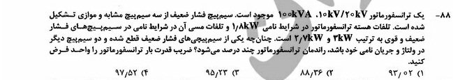

* F A R Z A D *
دوستان میشه راهنمایی کنید که چرا تو این سوال تلفات مسی اولیه 1^( 2/3 ) ولی تلفات مسی ثانویه 2^( 2/3 ) میشود ؟
( سوال مربوط به کنکور سراسری 90 است )
hamid_3469
مشاهده پیوست 183761
در مورد این سوال کتاب مدرسان اشتباه نوشته منم تو سایت اقایه پژمانفر اینو گفتم ایشون فرمودند درست میگید و با وجود اشتباهی که در توضیح حل سوال هست اما عدد ها جوری جای گذاری شده که جواب درست از اب در اومده . من واسه خیلی از قسمتا از کتاب مدرسان استفاده نکردم ، به جاش از جزوه ماشین مهندس کریمان استفاده کردم ، یه جاهایی خیلی بهتر گفته . یکیشم همین قسمت تو عکسی که گذاشتم راه حل اینگونه سوالات و حل این سوالو گذاشتم ، به نظر من این بهتره.
    31.4 کیلوبایت · بازدیدها: 0
hts1369
کاربر فعال مهندسی برق ,
مشاهده پیوست 183761
شما میتونید مدل ترانس رو بدست بیارید و راندمان رو در حالت جدید بدست بیارید.
مثلا تو این سوال سه سیم پیچ اولیه معادلشون یه مقاومت 30 اهم هست. پس وقتی یکیشون قطع میشه اولیه یه مقاومت 45 اهمی میشه
ثانویه در هر دو حالت مقاومتش 108 اهم هست.
چون توان در حالت دوم دو /سوم حالت اول هست جریان هر دو سمت رو با توجه بداشتن ولتاژ بدست بیارید و در نهایت تلفات و راندمان.
شاید ظاهرش کمی طولانی باشه ولی خیلی ساده هست.مخصوصا تو این سوال که اعداد یه جوری هستند که خیلی راحت محاسبه میشن.
اگه مثلا میگفت اولیه از سه سیم پیچ مشابه و موازی و ثانویه از دو سیم پیچ ساخته شده-اولیه یه سیم پیچش و ثانویه هم یک سیم پیچیش در یک زمان قطع میشه حالا راندمان رو حساب کنید سوال جالبی میشد.
اگه همچین سوالی بیاد از روشی که بهتون پیشنهاد دادم استفاده کنید می تونید راحت جواب بگیرید انشالله
البته روش کاربر محترم * hamid_3469 میتونه بعنوان یه روش کوتاه استفاده بشه

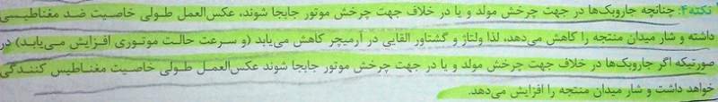

1.در سوال های مربوط ب ماشین DC پارامت هایی ک داده میشه مربوط ب یک قطب هست(مثل شار زیر قطب!)سوال من اینجاست ک آیا تعداد هادی هایی(Z) ک داده میشه و جریانشون هم مربوط به هادی هایی هست ک فقط زیر یک قطب قرار میگیره؟(اگه اینطور هست،وقتی تعداد دور سیم پیچی هارو بده باید تقسیم بر تعداد قطب ها بشه و در ادامه ضرب در 2 بشه تا Z بدست بیاد؟؟؟)
2.در بحث عکس العمل آرمیچر،اگه در جهت چرخش مولد جاروبک هارو جابجا کنیم،کموتاسیون بهبود پیدا میکنه(چون جاروبکها جایی قرار میگیره ک میدان در اونجا بیشتر تجمع کرده)،پس چ اتفاقی میفته ک شار منتجه کمتر میشه؟؟
ممنون از لطف و توجهتون;):gol:
مشاهده پیوست 183987
سلام اینکه این چیزا رو بلد باشید بد نیست اما بدرد نمیخوره . از این جور سوالا که تعداد هادیو شیارو از این چیزا بده اصلا تو کنکور سراسری مطرح نیست و فقط در کنکور ازاد ازش سوال میاد من که سوالات 80 به بعدو تو یه جزوه جداگانه حل کردم حتی یک موردم ندیدم ، در مورد جابه جایی جاروبکها هم باز من ازش سوال درست حسابی ندیدم ، چون من کلاس اقایه پژمانفرو رفتم ایشون وقتی به این دوتا مطلب رسیدن و البته مطالب دیگه ای هم بود از روش رد شدن چون ارزش کنکوری نداره و چون این مطالب عمقم دارن اگه واردشون بشید خیلی عقب میمونید . پس بهتره با یه مطالعه سطحی ازشون رد بشید . به نظر همه کتاب مدرسان حجیمه (که اینطورم هست) اما اگه شما فقط اون مطالب مربوط به کنکور ارشدشو بخونید دیگه حجیم نیست . از درس ماشین احتمال اینکه سوال جدیدی با ایده جدید بیاد کمه اگر هم بیاد یک سوال نهایتا دو سوال که میشه ازش گذشت اما مابقی سوالات به راحتی با دونستن راه حل های کنکور های سالهای گذشته قابل حل هست . سعی کنید فقط مطالب اصلی رو بخونید (در همه فصول)

* F A R Z A D *
اینم جواب استاد پژمانفر درباره سوالی که پرسیده بودم :
چون در اولیه هنوز دو سیم پیچی از سه سیم پیچی در مدار قرار داشته که با جریان نامی کار میکنند اما در ثانویه که فقط دارای تک سیم پیچی است جریان 2/3 شده و چون تلفات مسی متناسب با مجذور جریان است (2/3) به توان دو می گردد.
برای درک بهتر به مثال 49 همین فصل مراجعه نمایید.
بچه ها کسی میتونه از مثال 49 کتاب عکس بگیره بذاره ما هم استفاده کنیم چون من خودم فقط تمرینهای آخر کتاب پژمانفر رو دارم .
ممنون
مشاهده پیوست 183987
نه برادر من-z تعداد هادی های ارمیچر هست.به قطب ربطی نداره که.
کلا تو بحث ماشین dc پارامترهای مربوط به استاتور همیشه مربوط به یک قطب هستن.
و پارامترهای مربوط به ارمیچر (مثله تعداد قطب تعداد هادی و تعداد مسیر جریان) مربوط به تمام ارمیچر-میدونید که ارمیچر هم قطب داره و در محاسبات مربوط به سیم پیچی ارمیچر باید لحاظ بشه.
در مورد سوال دومتون چنتا شکل هست که تو اکثر کتابها هستن.من تو ماشین dc هنرستان دیده بودمشون-که این بحث رو توضیح میده.

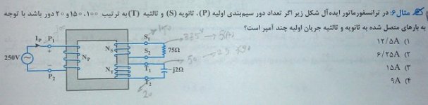

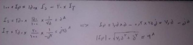

سلام دوستان عزیز
سوال بنده از حضور مبارک شما این هست ک مگه توی ترانس ایدآل مجموع آمپر دور های ثانویه با آمپر دور اولیه برابر نیست؟ یا اینکه S نامی اولیه با ثانویه برابره؟پس چرا توی این سوال براقرار نیست؟ دلیلش چی هست؟
ممنونم از توجهتون;):gol:
.V A H I D.
سلام دوستان عزیز
مشاهده پیوست 184950
اگه جواب گزینه 4 میشه؟ که برقراره!
احتمالا اشتباه محاسباتی کردین

Armin-Z
کاربر فعال تالار مهندسی برق ,
سلام دوستان عزیز
مشاهده پیوست 184950
جواب گزینه 4 میشه؟
حواست باشه سر نقطه دار ترانس T پایینه!
البته این تو جواب تاثیری نداره فقط اگه فازور جریان رو میخواست مهم میشد

سلام دوستان عزیز
مشاهده پیوست 184950
سلام مهندس.
ای کاش جواب آخر رو میگفتین تا ببینم درست حل کردم یا نه!:w20:
حل سوال
من 2 سوال 2 روز پیش پرسیدم ولی متاسفانه هنوز کسی کمکم نکرده
مهندس سلام.
والا من دیدم سوالتون رو اما خداییش هنوز به القایی مسلط نشدم وگرنه حتماً(اگه سوادش رو داشتم) جواب میدادم سوالتون رو:(.
    6 کیلوبایت · بازدیدها: 0
.V A H I D.
مهندس سلام
والا من دیدم سوالتون رو اما خداییش هنوز به القایی مسلط نشدم وگرنه حتماً(اگه سوادش رو داشتم)جواب میدادم سوالتون رو:(.
بله درست حل کردین(9.01)
همین که به سوالات فکر کردین ارزشمنده;)
والا من این 2 سوالو گذاشتم تا با همفکری بچه ها بتونیم به یه جمع بندی خوب(روش بهینه) راجع به این تیپ سوال برسیم
چون به نظرم این دو سوال از سوالات مهمی تو فصل القایی اند...
samin_m
ممونم:gol:
اما مجموع آمپر دور های ثانویه رو برابر با اولیه قرار بدبد،جواب 12.5 میشه ک غلط هست!
وحید جان شرمنده روی ماهتم،اما هنوز ماشین های القایی رو خوب بلد نیستم،چ برسه ب اینکه بخوام راهکار کنکوری هم ارائه بدم!:Dعذر تقصیر دارم داداش...
جواب گزینه 4 میشه؟
اگ فازور میخواست ب چ صور تاثیر میذاشت؟
بهرحال یه ثانویه 5 آمپر و ثالثیه هم 25j- هست!و با نسبت بتدیل،فازو اولیه هم بدست می اومد!
سلام مهندس.
خیلی ممنون از لطفتون!حلتون درسته! اما من نمیدونم چرا مجموع آمپر دور ها درست در نمیاد!!!!!
Armin-Z
ممونم:gol:
این حل من هست
samin_m
سلام مجدد مهندس جان.
من برابر بدست میارم آمپر دورها رو!:w20:
میخوای یه نیگا بنداز به این عکس.
نکنه منم اشتباه حل کرده باشم!!!
:w45:
متوجه اشتباهم شدم!
اشتباه من این بود ک آمپر دور ها،فقط اندازه I ها رو در نظر میگرفتم!!!! و 25j آمپر رو زاویه اش رو لحاظ نمیکردم!!
مینوشتم: )100I=(150*5)-(20*25
ممنون:gol:;)

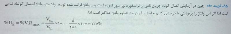

سلام ب دوستان عزیزم
یه سوال ازتون داشتم
در مورد سوال زیر میخواستم دلیل این مدل جواب رو بپرسم و اگه شما روش بهتر و مفهومی تری سراغ دارید،لطف کنید و بگید.
مشاهده پیوست 185802
مشاهده پیوست 185803
ممنون:gol:
سلام دوست عزیز. ولتاژ اتصال کوتاه ولتاژی هست که تحت جریان نامی ترانس و درحالتی که خروجی ترانس اتصال کوتاه هست به اولیه اعمال میشه. حالا یه نکته بسیار مهم هست اونم اینه که ولتاژ اتصال کوتاه بیانگر امپدانس داخلی ترانسه. بنا براین ما انتظار داریم درصورت درست بودن این موضوع مطابق با اصل پریونیت کردن پارامترها اگه امپدانس داخلی ترانس و ولتاژ اتصال کوتاه رو پریونیت کنیم این دوتا باهم دیگه برابر بشن. که برابر هم شدن و حواست به این موضوع هم باشه که درصد تنظیم ولتاژ حداکثر همون امپدانس داخلی برحسب پریونیت هست. اگه نامفهوم بود برات مجددا سوال کن.موفق باشی.
بابک منافی
اخراجی موقت
سلام دوستان در مورد این سوال روش شما چیه ؟
اگه روش بهتری سراغ
دارید بگید تا همه استفاده کنیم . ممنون

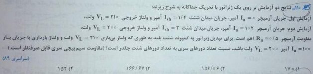

غرض از مزاحمت،چندتا سوال از حضورتون داشتم:
1. دوستان،توی این سوال تحریک جداگانس،چطور جریان شنت رو داده؟؟؟!!! منظورش از این دو آزمایش چی هست؟؟!:surprised:
2. توی این سوال نقطه برخورد(نقطه کار) بین 4و5 آمپر هست!! چطور میشه درباره Ea در 1 یا 2 آمپر اظهار نظر کرد؟؟
