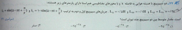

دوستان سلام
کسی اینجا ماشین مدرسان می خونه واسه کنکور؟
یه سوالی : فصل دوم سولات آخر فصل سوال 73سراسری 90 به نظرتون غلط جل نشده؟ انتگرال گیری راه صحیحش نیست؟

مشاهده پیوست 177405
ممنون

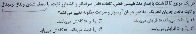

2.در این سوال چرا گشتاور تغییر نمیکنه؟
مشاهده پیوست 178802
ممنون از لطف و توجهتون
مشاهده پیوست 178802
توجه کنید سوال غلطه . حالا یکی بگه چرا ؟![]()
چون نمیشه هم خطی باشه هم Vt نصف بشه و در عین حال شار ثابت بمونه!
در مورد سوال 2 ، که خود سوال اینو فرض کرده دیگه !!!
خود سوال گفته گشتاور ثابته

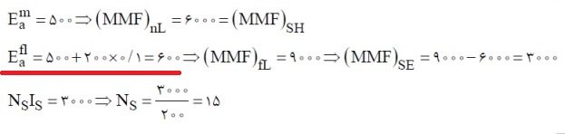

خداییش دیگه این موقع شب مغزم در این حد جواب نمیده
دوستان در رابطه با این سوال نظری ندارید؟
این سوال یکی از کنکور ازمایشی های هست که بچه ها گذاشتن.سلام ب دوستای گلم،2تا سوال از خضورتون داشتم:
1. این سوال چطور حل میشه؟؟
مشاهده پیوست 178801

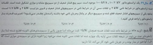

سلام ب دوستان عزیزم
دوتا سوال داشتم از حضورتون
اول اینکه توی ترانس فشار ضعیف یا قوی به مقدار ولتاژ گفته میشه یا جریان؟یعنی طرفی ک فشار ضعیف فرض میشه جریانش کمتره یا ولتاژش؟
دوم هم اینکه توی این سوال چرا با قطع سیم بندی بار نصف میشه؟
مشاهده پیوست 179233
ممنون از توجهتون
1-
2- چون خود سوال اینو در ابتدا گفته که در سمت تغذیه بار ( در اینجا ضعیف ) دو سیمپیچ داریم ، که حالا یکی قطع شده پس بار کل ترانس نصف میشود .![]()
داداش گلم ممنون ک هردفعه مارو شرمنده میکنی
خب وقتی یه سیم پیچ قطع بشه توی مقدار R تاثیر نداره ک در ادامه تغییر R تلفات رو هم کمتر کنه؟
کم شدن بار(جریان) بخاطر کم شدن ولتاژ القایی در اثر قطع شدن سیم پیچ ه؟
اگر در این سوال بخوام توضیح بدم : این سوال یه سیم پیچ قطع شده و یک سیم پیچ ثانویه دیگه که هنوز مثل قبل کار میکنه . اینجا باید فقط تجسم کرد که آقا من الان جای اون سیم پیچ ها بودم چی حس میکردم . سیم پیچ اولیه میگه : " من بار ندارم پس تلفات مسی ندارم " سیم پیچ ثانویه دوم که هنوز عادی داره کار میکنه میگه " من هیچ تغییری حس نکردم پس تلفات قبلیم رو دارم ( چون جریانم ثابته ) ." حالا با این فکر میفهمیم در کل تلفات مسی ثانویه نصف مقدار نامی گذشته میشه .
برای طرف اولیه هم از خودش بپرسی میگه : من چون یکی از سیمپیچهای ثانویه ام قطع شده ، باری که میبینم نصف شده پس جریانم نصف و چون جریان با تلفات من Ri^2 رابطه داره تلفاتم 0.25 برابر میشه ."
در کن این رو بگم که : منظور از کم باری بی باری و ... تغییر در ولتاژ نیست بلکه تغییر در میزان جریان عبوری از سیمپیچها هست . نکته ای که مهمه اینه که در هر یک از حالات کم باری بیباری و اضافه بار تغییر ولتاژ نتیجه ی تغییره جریانه نه عامل ایجاد کم باری و پر باری . اگر توجه داشته باشید عموما ولتاژ اولیه ترانس ها ثابت هست چون به شبکه متصل هستند و تعداد دور سیم پیچ ها هم در عموم طول سال ثابت پس تغییرات ولتاژ بیشتر اوقات به تغییر بار برمیگردد .
اگر توضیحات کافی نبود بگید یه فرم دیگه توضیح بدم .![]()
درسته .
ممنون از توضیح زیبات..
من وقتی تحلیل میکنم،میگم وقتی دو سیم پیچ موازی در ثانویه باشه و یکیش قطع بشه،تعداد دور در ثانویه تغییر نمیکنه پس ولتاژ القایی همچنان مثل قبل میمونه!
اما چیزی ک تغییر میکنه مقاومت سیم پیچ ثانویه هست ک دو برابر حالت قبل میشه،پس با این اتفاق تحمل جریان بار نامی در ثانویه نصف میشه! و ب طبع ما نصف شدن جریان در اولیه رو شاهد هستیم!
و چون تلقات با مقاومت و مجذور جریان رابطه داره! در ثانویه هم جریان نصف شده هم مقاومت دوبرابر ک در نتیجه تلقات رو نصف میکنه و در اولیه مقاومت ثابت هست و جریان نصف شده ک تلفات رو 1/4 میکنه!
