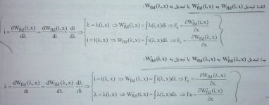

نه!بستگی به ایکس داره که کجا باشه؟؟بهتره بگید همواره در جهت کاهش فاصله هواییدوستان تو فصل الكترومغناطيسي نيرو همواره در جهش كاهش x عمل ميكنه درسته؟ يا نه؟

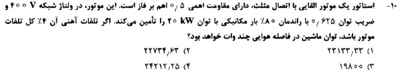

سوال دومی : باید Ukeq حساب کنید ، بحث اصلا ربطی به تقسیم جریان نداره . ترانسی که Uk کوچکتری داره زودتر دچار اضافه بار میشه . جواب میشه 630سلام دوستانامیدوارم ک شاد و سلامت باشیدسه تا سوال از حضورتون دارم:4. چرا گزینه 1 غلط هست؟؟ و گزینه 3 چطور جریان پیش فاز روی چگالی شار تاثیر میذاره و باعث کاهشش میشه؟7. ترانس اولی محدود کننده جریان هست،پس میتونه 8% بیشتر جریان داشته باشه و اگه جریان نامیش I جریانی ک با فرض سوال میکشه 1.08I هست! بدین ترتیب مقدار جریان اون یکی ترانس هم با توجه ب تقسیم جریان تغییر میکنه،و در نهایت توان هر کدوم ZI^2 میشه و جمع اونها باید توان کل پریونیت رو بده و حاصلضربش در Sb توان رو بما بده،ولی حل کردم و ب جواب نرسیدم،ممکنه بفرمایید اشکال کجاس؟؟ (امپدانس هارو هم توی یک مبنا بردم)9. آیا گشتاور بار کامل ب ازای یک بار ثابت و فرکانس و ولتاژ های ورودی متفاوت،ثابت میمونه؟؟ چرا؟؟ (توی جواب ثابت گرفته!)مشاهده پیوست 191860ممنونم از لطف و توجهتون![]()
سوال آخری : نه اصلا اینجوری نیست ، شما وقتی ولتاژ رو و... رو تغییر میدی دلیلی نداره جز در حالتهای خاص ، گشتاور نامی ثابت بمونه . حلهایی که بیرون امده من ندیدم اما مطئنم جواب 3.75 میشه یعنی گذینه 4
سوال دومی : باید Ukeq حساب کنید ، بحث اصلا ربطی به تقسیم جریان نداره . ترانسی که Uk کوچکتری داره زودتر دچار اضافه بار میشه . جواب میشه 630سوال آخری : نه اصلا اینجوری نیست ، شما وقتی ولتاژ رو و... رو تغییر میدی دلیلی نداره جز در حالتهای خاص ، گشتاور نامی ثابت بمونه . حلهایی که بیرون امده من ندیدم اما مطئنم جواب 3.75 میشه یعنی گذینه 4
