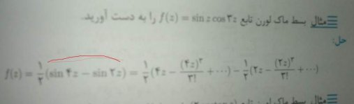

سلام دوستان
تو مثال زیر از چه روابطه مثلثاتی استفاده شده حاصلش این شده؟!
