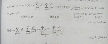

سلام دوستان خسته نباشید
دوستان اینجا چطور عداد سیگما رو عوض کرده که z به توان -n شدهیعنی قسمتی که شده I1 سپاس

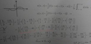

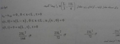

مسئله زیر می خواهیم با حل دالامبر موج حل کنیم :
در حل اش چرا 4L و 2L رو از مقدار آرگومان f کم کرده ؟ :
با تشکر
مشاهده پیوست 224296
مشاهده پیوست 224297
با تشکر
میشه طوری عکس بگیرین حلش کامل باشه؟
مال کدوم کتابه؟
Send from my sony using Taptalk
مشاهده پیوست 224288
در حالت اول اگه دقت کنید nبین چه محدوده ای تغییر میکند؟از منفی بینهایت تا -1 لذا در حالت دوم هم اگه دقت کنید باید همان بازه هایی که در حالت اول داشتیم میبایستی در حالت دوم هم داشته باشیم لذا اگه بازه رو یک تا بینهایت بزارم مسلما باید توان منفی باشه تا حالت قبل پیش بیاد

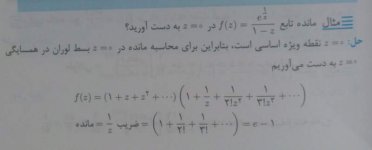

من دوتا سوال داشتم.
سوال اول: من اصلا معنی شاخه رو نمیفهمم! (صفحه 219 و 220 محمود کریمی)
مثلا مثال زیر صفحه 220 محمود کریمی، شاخه ها چجوری حساب شدن؟
سوال دوم: مثال صفحه 317 محمود کریمی
چجوری ضریب 1/Z رو بدست آورد؟!
مگه ضریب 1/Z
(1+z+z^2+…)
نمیشه؟

من دوتا سوال داشتم.
مشاهده پیوست 224612
مگه ضریب 1/Z
(1+z+z^2+…)
نمیشه؟
http://upload7.ir/imgs/2014-10/43632589469574115724.jpg
پیشاپیش ممنون.
شاخه جایه که تابع های ln درون جا غیرتحلیلی هستند فقط طبق فرمول آلفا رو باید بدست بیاری
در بحث سری ها 8 بسط پایه داریم که هر تابعی رو به فرم حاصلضرب اون بسط ها درمیاریم و اصولا پیشنیاز مانده ها دونستن
اون یسط هاست ضریب 1/z هم مانده در صفر رو نشون میده
siavash39
درسته، بسط ها رو میدونم باید حفظ باشیم
ولی من میگم توی این سوال مگه عبارت
(1+z+z^2+…)
توی هر کدوم از جملات پرانتز بزرگتر ضرب نمیشه؟
پس ضریب 1/Z میشه
(1+z+z^2+…) دیگه! نمیشه؟!​

اگه تک تک عبارات داخل پرانتز رو در هم ضرب کنی بعد از یک زدم فاکتور بگیری دقیقا جواب رو بدست میاری تویمحاسبات اشتباه میکنی

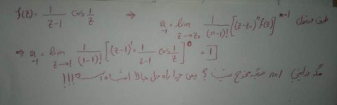

مثال زیر مربوط به صفحه 319 کتاب استاد کریمی هستش

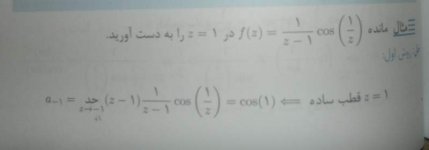

چرا اینجوری نوشته؟! و راه حل من چرا اشتباه هستش.محبت کنید پاسخ دهید
llvll.asoud
کاربر فعال تالار مهندسی برق ,
و
مشاهده پیوست 224712
مشاهده پیوست 224713
راه حل شما درسته و دقیقا توی کتاب هم از همین روش رفته فقط شما اشکالی که دارید اینه که اون صفر توان نیستش که نوشتید یک! صفر یعنی صفر بار مشتق.اگه یک میشد یه بار مشتق میگرفتید حالا که صفره یعنی مشتق نگیری میشه کسینوس یک
