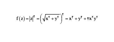

دوستان چرا این تحلیلی نیست
مشاهده پیوست 223473
سلام دوست عزیز همونجور که توی تصویر هم مشخصه این تابع بخش موهومی نداره یا به عبارتی v=0
در مورد u هم اگه معادلات کوشی ریمان رو بنویسی می بینی که توی صفر فقط برقراره جالبه که اگه بررسی هم کنی جالبه که توی صفر مشتق پذیر هست ولی تحلیلی نیست چون ما تحلیلی بودن رو برای یه بازه (همسایگی) مشخص می کنیم نه یک نقطه.
امیدوارم توضیحم گویا بوده باشه. موفق باشید.
متوجه شدم چون یک نقطه میشه و همسایگی نداره تحلیلی نیست
