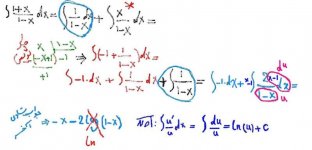

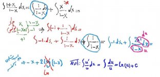

natanaeal
سلام اساتید
انتگرالهای پرکاربرد تو کنکور برق رو از چه جزوه ای میتونم یاد بگگیرم ؟
فرمولهای مثلثاتی مورد نیاز رو چطور ؟
لطفا چزوه ای یا رفرنس یا... پیشنهاد بدید.
پایه ریاضی = داغون.
انتگرال این تابع چجوری حل میشه؟
http://integrals.wolfram.com/index.jsp?expr=(1+x)/(1-x)&random=false

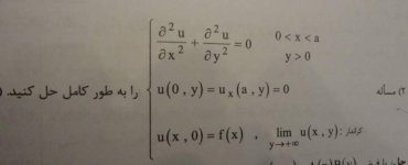

soroush.
معادله لاپلاس زیر :
مقدار ویژه در نظر گرفته شده :
سوال من اینه که چرا ضریب n در مقدار ویژه مسئله 2 نیست که همیشه y>0 در نظر بگیره ؟
