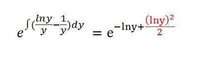

از 2تا تابع زیر تبدیل لاپلاس گرفته شده . با استفاده از تابع گاما
اون قسمت های قرمز رنگ رو متوجه نشدم چجوری بدست آورده
اگه میشه توضیح بدید
مشاهده پیوست 151765
داداشم دوست دارم خودت دوباره یه نگاه عمیق بندازی به اون قسمت قرمز رنگ قول میدم میفهمی:)
حالا فهمیدم :دی این فکر کنم اشتباه تایپی داره ؟؟ درسته ؟
تو معادله اول به جای <<پی>> تو مخرج اون قسمت قرمز باید s باشه .
چون گفته S^1/2+1 پس باید بنویسه s رادیکال s
درسته ؟؟؟

بله.اشتباه تایپی در قرمز اولی دارید.سعی کنید مواردی رو که واستون خیلی مشکل هست اینجا بپرسید.به خودتون اجازه تفکر بدید

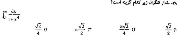

این قسمت قرمز در جواب انتگرال چطور بدست اومده ؟؟ فرمول خاصی داره؟؟
    9 کیلوبایت · بازدیدها: 0

به نظرم که اینجور حل میشه ولی مطمئن مطمئن نیستم .
نه عزیزم این روشی که شما نوشتید غلطه. چون شما توی این حلتو ناخوداگاه ایکس بتوان دو رو مثلا آ گرفتید اونموقع انتگرال یک تقسیم بر آ بتوان دو بعلاوه یک میشه آرکتانژانت آ..جواب شما زمانی درست میشد که در صورت دو ایکس دلتا ایکس داشتیم!

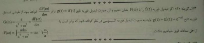

محسن جان آیا برای محاسبه تبدیل سینوسی(یا کسینوسی) خواص تبدیل فوریه میتوانند استفاده شوند؟ من فکر میکنم خواص برای خود تبدیل استفاده میشوند.
مورد دوم اینکه در تبدیل لاپلاس و درجزوه دکتر معتقدی جایی نوشته بود لاپلاس هر تابع واقعی در صورتی که s به بینهایت برود(بالطبع w به بینهایت برود) به صفر میل میکند.چون تابع طراح در w به بینهایت به صفر نمیرود این تابع یک خاصیتی دارد و اصطلاحا واقعی نیست.حالا من نمیدونم این واقعی نبودن یعنی چی؟!
ممنون دوست من ، میتونم یه خواهش کنم از شما یا دوستان کنکوری سال اینده !
اگه میشه پاسخ این سوال را از روی یکی از کتب کنکوری عکس بگیرید و بگذارید ، متاسفانه من به هیچ کتاب کنکوری در حال حاضر دسترسی ندارم
یادم نمیاد این سوال چجوری حل شده بود ! ، نمیدانم چه اشتباهی میکنم که تبدیل لاپلاس شکست میخورد ! (احسان جان شما تا کنون تابعی دیدید که بشه عکس تبدیل لاپلاس از ان گرفت ولی وقتی اس به بی نهایت میل میکند به سمت صفر میل نکند ! )
اگر برای تبدیل لاپلاس چنین حکمی نداشته باشیم ، تبدیل فوریه خب بالطبع حالتی خاص از تبدیل لاپلاس است !
در مورد خواص تبدیل فوریه ، فکر نمیکنم تمایزی بین تبدیل فوریه سینوسی و کسینوسی و تبدیل فوریه باشد .
قاعدتا تبدیل فوریه سینوسی و کسینوسی تعریف جدیدی نیستند فقط بر روی نیم دامنه تعریف شده اند .
سوال : http://uploadpa.com/beta/12/5481iz9wztxihaami96c.jpg (فکر میکنم مال کنکور ابزار دقیق بود ، مطمئن نیستم !)

از کتاب مدسان عکس گرفتم
    10.6 کیلوبایت · بازدیدها: 0

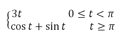

یه سوال دیگه :
یه تابع پله ای هست به این شکل
چجوری به صورت استاندارد تبدیلش کنیم؟
