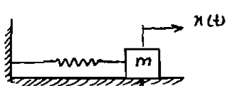

بچه ها توی فصلی که قانون دوم نیوتن هست . یک جاش گفته که اثر وزن رو در فرمول اثر میدم یا نمیدیم که با حذف فنر اینو میفهمیم
اینی که من الان میگم ایا درسته ؟
اگر فنر رو حذف کنم و جسم از حالت استاتیکی خارج بشه (یعنی حرکت کنه ) در این صورت وزن را در فرمول اثر میدیم . درسته این گفته ؟
نه این جمله جامع نیست. عکس زیر ساده ترین مثال نقض هست. ( تتا در ابتدا صفر هستش و بعد به اندازه تتا منحرف میشه )
شرط اینکه کی از نیروی جرم استفاده کنیم اینطوری هست که :
اگه راستای جابجایی عمود بر نیروی وزن بود تو حرکت خطی کلا نیروی وزن رو نمیاریم. ( چون تو اون راستا حرکتی نداریم پس شتاب هم نداریم )
اما اگه راستای جابجایی تو حرکت خطی در جهت نیروی وزن بود( شتاب داشتیم تو اون راستا) یعنی جسم ما تغییر ارتفاع داده بود ولی با حذف فنر جسم از حالت استاتیک خارج بشه بازم نیروی وزن رو تاثیر نمیدیم .
اما تو حرکت دورانی اگه بازوی گشتاور گیری ما تو حرکت دورانی تغییر کنه تو معادلات نیروی وزن رو تاثیر میدیم. به شرطی که نیروی وزن توسط فنر خنثی نشده باشه .
پس اول به نوع حرکتت توجه کن ( دورانی یا خطی ) بعد اگه خطی بود به راستای حرکتت توجه کن و اگه دورانی بود به بازوی گشتاور گیریت.
دوست عزیز ، قبل از انجام تحلیل دینامیکی ، باید مساله رو تحلیل استاتیکی کرد. اگر در تحلیل استاتیکی نیروی وزن با نیروی فنر خنثی شد وزن رو در تحلیل دینامیکی دخالت نمیدیم . اگر نیروی وزن با نیروی فنر خنثی نشد وزن رو در تحلیل دینامیکی میاریمش.
این جمله شما نتیجیه ی کلامیه ی همین تحلیل بالاس که جمله ی درستیه. اگر فنر رو حذف کنیم و جسم تکون بخوره نتیجه میگیریم که یه چیزی تو اون فنر بود که مانع از حرکت جرم میشد که اون نیروی فنر بود که نیروی وزن جسم رو خنثی میکرد.
طبق اون چیزی که من از تستا متوجه شدم دو حالت هست که هرکدوم از این حالت ها باشه نیروی وزن رو اثر میدیم
1.بازوی گشتاور تغییر کنه که باید سیستم رو از حالت تعادل منحرف کنی
2.اینکه ببینی جرم با ححذف فنر تغییر میکنه یا نه که اگه فنر رو حذف کنی جرم از حالت تعادل خارج بشه یعنی اینکه توسط فنر خنثی شده و توی معادلات ظاهر نمیشه
سلام .
همونطور که گفتم اول به نوع حرکت باید توجه کرد .
واضح ترین مثال نقض برای مواردی که گفتید شکل زیر هست البته چیزایی که گفتید اشتباه نیستا اما اونا رو باید بعد تشخیص نوع حرکت به کار برد . با جدا کردن فنر نه از حالت تعادل خارج میشه نه بازوی گشتاور تغییر میکنه . ولی بازم نیروی وزن تو جابجایی تاثیر نداره.

سلام .
واضح ترین مثال نقض برای مواردی که گفتید شکل زیر هست البته چیزایی که گفتید اشتباه نیستا اما اونا رو باید بعد تشخیص نوع حرکت به کار برد . با جدا کردن فنر نه از حالت تعادل خارج میشه نه بازوی گشتاور تغییر میکنه . ولی بازم نیروی وزن رو تاثیر نمیدیم .
مشاهده پیوست 225295
درست می فرمایید اما در این گونه حالت ها اصلا نمیشه یعنی کاملا بدیهیه که نیروی وزن اورده نمیشه چون کافیه برایند نیروها رو در راستای xبنویسیم که میشه جرم در شتاب برابر است با نیروی فنر و اگر اصطکاکی بشه
موردی رو عرض کردم برای حالتهاییه که سیستم شامل مفصلٰ اونگ و...باشه
بله
به خاطر همون گفتم که اول نوع حرکت رو باید تشخیص بدیم . در حالتی که جرم و فنر داریم ، جرم ما اگه تغییر ارتفاع بده میریم سراغ قانونی که شما گفتید . و اگه فنر با جرم خنثی نشه جرم ما تو معدلات ظاهر میشه .
هر چند این که کی از نیروی وزن استفاده کنیم یا نه فقط برای روش نیوتن هست و تو روش ریلی این مشکل رو نداریم.
