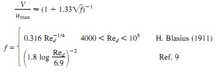

دو برابرشه! اثبات تو کتاب های مقدماتی سیالات(فصل جریان داخلی) هست و نت

شما اثبات برای مجرا رو قرار دادین. آخرای اثبات بجای مساحت گذاشته bh ..............................آفرین سه دومش میشه ....دلیلش به خاطر رابطه دبیه Q.....................اینم اثباتش.......................![]()

برای جریان لامینار داخل لوله سرعت ماکزیمم میشه دو برابر سرعت متوسط.ممنون از راهنمایی همه. ولی انگار اشتباه کردم. فکر کنم این 3/2 برای المان مستطیلی باشه. فکر کنم برای جریان داخل لوله سرعت ماکزیمم میشه دو برابر سرعت متوسط. الان باید دنبال اثبات این رابطه باشم.
ممنون.پس برای جریان توربولنت چی میشه؟ مگه با هم فرق داره؟برای جریان لامینار داخل لوله سرعت ماکزیمم میشه دو برابر سرعت متوسط.
اثبات: فصل 6 سیالات وایت؛ صفحه 342 فایل pdf انگلیسی
خوب گفتی 3/2 منم فک کردم منظورت مقطع مستطیلی است ولی خوب برای مقطع دایره ای که خوب به جای مساحت بذار مساحت دایره ..بعد اثبات میشه یا تو کتاب وایت ببین....خیلی آسونه..ممنون از راهنمایی همه. ولی انگار اشتباه کردم. فکر کنم این 3/2 برای المان مستطیلی باشه. فکر کنم برای جریان داخل لوله سرعت ماکزیمم میشه دو برابر سرعت متوسط. الان باید دنبال اثبات این رابطه باشم.
...................... خوب اون دو برابر برا مقاطع دایره ای است یک المان دایره ای میخواد همین..می خواستم اینو بگم....اگه سوال اینه که خیلی جاها جوابش هس...شما اثبات برای مجرا رو قرار دادین. آخرای اثبات بجای مساحت گذاشته bh ..
