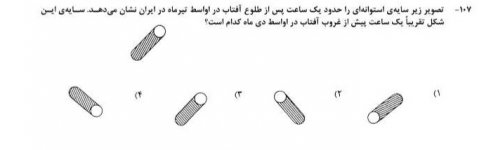

دوستان یکی این سوال رو به من توضیح میدههههه؟؟؟
بابا چرا نباید 2 درست باشه
مگه جهت نشون داده اینجا که 1 رو میزنید مشاهده پیوست 196473
ببین داداشم تو زمستون آفتاب جنوب غرب غروب می کنه. یک ساعت قبلیشو در نظر بگیر سایش میشه رو به شمال شرق
