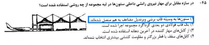

فک کنم منم یک زدم.تو عکس سمت راستیه، تو تقاطع ها گوله سیاه گذاشته ولی تو چپیه سادست.چپیه ستون قوی و تیر ضعیفه.عارفه جان 1 میشه..........
بابا ویرندل نبود که!اینطور سوال هر ساله می دن و باید تو دقیق روشو بخونی.ویرندل تو طاهر درست بود و بقیشو می خوندی اشتباه بود.#1809
فرزاد، یک این دفترچه نیست که!مشاهده پیوست 196224

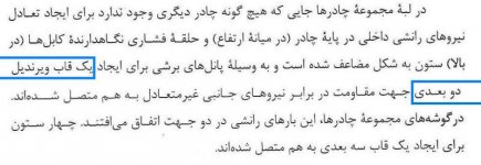

صفحه 161 کتاب درک رفتار سازه ها گلابچی پارگراف چهارم...
یک قاب ویرندیل دوبعدی درصورتی که تو گزینه دوم گفته قاب فولادی دوبعدی

گزینه 1 درسته!همه تو گزینه 2 ویرندل برشی رو دیدن و اونو زدن فارغ از این که ما تو اون ترمینال دو نوع قاب ویرندل داریم.یکیش دوبعدی و گرداگرد مجموعست بجز گوشه ها.
4 تا قاب ویریندل سه بعدی هم تو گوشه هاست.تو 2 گفته ستون ها بوسیله ویرندل به هم چسبیده اند که غلطه محضه!تو گزینه یک به جای ویرندل گفته قاب فولادی ، واسه همین خیلی ها متوجه اون نشدند.

اصلا خیلیاااااااااااااااااااااا این سوال رو به محض دیدن ویرندیل زدن ولی غافل از اینکه طراح رو جو گرفته بود و یه گزینه دیگه که درست بود تو جوابا داشتفرزاد، یک این دفترچه نیست که!
یکی که من می گم همونیه که نوشته قاب فولادی گرداگرد مجموعه اجرا شده.یعنی تو سوالی که تو دادی می شه گزینه 2.
تو اون یکی دفترچه می شه 1.
مهم اینه که اون گزینه که گفته ویرندیل غلطههههههمنم گیج کردین رفت!
بابا جوابش می شه.نوشته قاب فولادی گرداگرد مجموعه اجرا شده.دیگه نمی دونم کدوم گزینه.هرکی یه دفترچه میاره!گیج شدم.........خخخخخخخخخخخخخخخخ
عارفه تو که این سوالو درست زدی واسه چی سرتو میکوبی به دیوار؟؟؟؟؟؟؟؟؟؟
احسنت!تو هم گرداگرد قاب فولادی زدی؟عایا؟اصلا خیلیاااااااااااااااااااااا این سوال رو به محض دیدن ویرندیل زدن ولی غافل از اینکه طراح رو جو گرفته بود و یه گزینه دیگه که درست بود تو جوابا داشت
آخه اگه خوب بخونی متوجه میشی که ستون ها به هم وصل نیستن و خود ستون ها ویرندیلن

آره دیگه!احسنت لپه کلام اینه!مهم اینه که اون گزینه که گفته ویرندیل غلطهههههه
آخه دورت بگردم تو گزینه تو نوشته ستون ها رو اون ویرندلی ها نگه می دارن!!!!!!!!!!!!!!!!!!گفتم که ......
بهتره هر دوتاتون برید صفحه 161 کتاب درک رفتار سازه گلابچی پارگراف چهارم را ده مرتبه بخونید
از قاب فولادی دوبعدی حرفی نزده و گفته قاب ویرندیل دوبعدی![]()

فرزاد شما برید 100 مرتبه بنویسید چون جواب رو درست نخوندینگفتم که ......
