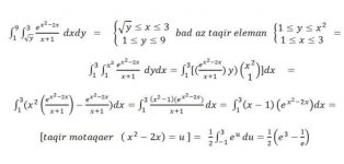

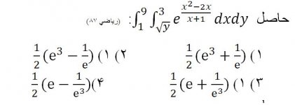

student.product
هر كس اين انتگرال رو حل كنه خداي رياضيه!!!!!
مشاهده پیوست 133288
سلام.رو سوالت خیلی فکر کردم اما جوابش می رفت تو با قالیا مجبور شدم برم سوالات ارشد ریاضی و دانلود کنم و خود سوالشو ببینم شما سوال رو یکم اشتباه وارد کرده بودی ،سوال اصلیشم نوشتم جوابشم برات تایپ کردم سوالش زیاد سخت نیست. موفق باشی .
Masoumi_Manu
کاربر فعال مهندسی مکانیک , مشاور تحصیلات تکمیلی
سلام ایمان جون گذاشتیمون سرکار ها نداشتیم ها!!!!!!:)
نه والا سركار چيه تستش جالب بود گفتم بذارم شمام مستفيذ بشيد!!!
از پاسختون ممنون.بله درسته اشتباه تايپي بود ولي نكته سوال تو انتخاب محدوده انتگرال براي ساده كردن عبارت نمايي هستش. كلا سوال جالبيه. بعيد نيست تست امسال باشه!!
