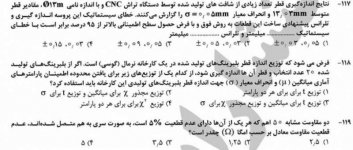

متوجه منظورتون نشدم. ایا نایی اشتباها مثبت گذاشته؟
قرارداد ما برای تنش برشی مثبت چیه؟ با این قرارداد که تنش برشی مثبت وقتی باشه که اگه نسبت به یک نقطه داخل المان گشتاور بگیریم جهتش به طرف بیرون صفحه بشه ؟
یه سوال دیگه هم دارم از کجا فهمیده در اینجا باید تنش برشی ناشی از نیروی برشی را (نه تنش برشی ناشی از کوپل پیچشی) را مثبت بذاره؟
نیروی برشی که روی المان D تنش برشی نداره تنش برشی رو المان تنها به دلیل کوپل پیچشیه
تنش برشی روی همه المان ها هم شامل منفی هست و هم مثبت اگه فقط منفی باشه که المان تعادل نداره!به تست 55 یه نگاه بنداز
برای فهمیدن جهت تنش برشی در شکلی که برای کوپل پیچشی کشیده باید یک برش در مقطع بزنید و بعد گشتاور پیچشی رو وارد کنید سطح آزاد المانD رو مشخص کنید جهت پیچش باعث تنش برشی رو به بالا در سطح آزاد D میشه بیقه جهات هم با این جهت مشخص میشند (باید المان تعادل داشته باشه)
دوستان ببخشید المانB منظورم بود
المان D که کاملا مثبته ؟؟؟؟؟؟؟؟؟؟؟؟؟؟؟؟؟؟؟؟؟؟
اگه علامت تنش رو اینجا نتونی تشخیص بدی در تعیین تنش های اصلی و زاویه دوران اشتباه میکتی و یا تانسور تنش کاملا فرق میکنه
