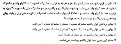

اگه میشه این سوالم یه نگاه بندازید
مشاهده پیوست 181667
من سوالم اینه که توی همچین سوالایی اگه هزینه دیماند رو بخوایم این طور نیست که میگیم برابر 0.9 دیماند قراردادی یا انرژی مصرفی اکتیو هر کدوم بزرگتر بود، هستش، حالا اینجا که انرژی مصرفی به کیلووات ساعته و دیماند به کیلووات چطور بگیم کدوم بزرگترن و هزینه دیماند رو تعیین می کنن؟
گزینه یک :d

بله، 2 درسته، بحث منم سر گزینه درست نیست، سر اینه که اگه کیلو وات ساعتها خیلی بیشتر بودن شاید جواب این نمی شد
توي جزوه كلاس آزمون نوشته تانژانت في برابر است با سي هزار تقسيم بر پنجاه هزار كه ميشه شش دهم. درنتيجه كسينوس في ميشه هشتاد و پنج صدم. درنتيجه ضريب زيان مخالف صفر است و گزينه 2 صحيحه.:surprised:

يه جا نوشته بود ميشه گزينه 2 :surprised:
شاید من اشتباه کنم .
روش حل:
لطفا روش حل تون هم قرار بدید;)
مصرف کننده اول با داشتن دیماند 500 کیلو وات دارای 30 کیلو وار مصرف غیر مفیده در 30 روز
و
مصرف کننده دوم با داشتن دیماند 1000 کیلو وات دارای 30 کیلو وار مصرف غیر مفیده در 30 روز
این یعنی مصرف کننده اول با دیماند کمتر به اندازه مصرف کننده دوم با دیماند 2 برابر توان غیر مفید تولید میکنه.
درسته، کدوم قسمتش مبهمه؟
به نظر من راحتتره که یهو کسینوس فی رو حساب کنیم، من خودم که مستقیم همونو حساب می کنم
چون کسینوس فی از 0.9 کوچیکتر شده پس ضریب زیان صفر نیست

واقعا اين راه حل درسته؟ ميشه همين راه حل رو يه توضيحي بدين.
nafise05
شاید من اشتباه کنم .روش حل::مصرف کننده اول با داشتن دیماند 500 کیلو وات دارای 30 کیلو وار مصرف غیر مفیده در 30 روز و مصرف کننده دوم با داشتن دیماند 1000 کیلو وات دارای 30 کیلو وار مصرف غیر مفیده در 30 روز این یعنی مصرف کننده اول با دیماند کمتر به اندازه مصرف کننده دوم با دیماند 2 برابر توان غیر مفید تولید میکنه.
صحبت شما کاملا درسته، اما مساله اینه که بهای پرداختی توان راکتیو رابطه مستقیم با میزان توان راکتیو نداره!بلکه با کسینوس فی، بهای دیماند و بهای انرژی اکتیو رابطه داره، که این جا کسینوس فی برای هر دو مشترک یکی میشه، ولی بهای دیماند دومی بیشتره ، پس دومی کلا بیشتره
nafise05
خب، اول از همه این که بهای توان راکتیو= ضریب زیان( بهای توان اکتیو+ بهای دیماند)
ضریب زیان هم = (کسینوس فی/0.9) -1
اول کسینوس فی رو حساب می کنیم، که میشه توان اکتیو تقسیم بر قدرت ظاهری
از فرمول ضریب زیان هم که معلومه که اگه کسینوس فی از 0.9 کوچیکتر باشه، ضریب زیان یه عدد مثبته
nafise05
خب، کسینوس فی میشه 0.86، و ضریب زیان میشه 0.0465
اگه تا اینجاش مشکلی هست بفرمایید
حالا توی فرمول اولیه که نگاه کنید می بینیم که ضریب زیان برای هر دو مشترک یکیه، فقط بهای دیماند که برای مشترک اول 500 و برای مشترک دوم 1000 هستش، پس کلا بهای توان راکتیو مشترک دوم بیشتر میشه
هر جاش مشکل بود بفرمایید
