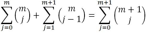

سلام لطفا رابطه ی زیر را اثبات کنید (خودم از طریق استقرا این کار رو کردم اما با مشکل مواجه شدم ) با تشکر
    11.5 کیلوبایت · بازدیدها: 0
(هادی)
کاربر فعال تالار ریاضی ,
توی این تساوی دو تا جمله اول یکی اند و مقدار جفتشون میشه 2 به توان m
طرف راست تساوی هم برابر 2 به توان m+1 میشه
