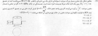

میتونی به کتاب پی سازی مراجعه کنی تو ارشد سال 90 یکی از سوالات خاک و پی طراحی فونداسیون همین پروژه ی شما بود وقت کردی به اون سوالم مراجعه کن

من بهترین منبع رو بهت معرفی کردم با نمونه سوالش که به منبع معرفی شده اعتماد داشته باشد
