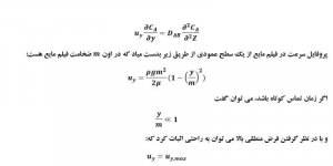

در مورد سوال 25 هم قطعا گزینه 3 صحیح هست دلیلش رو در عکس ضمیمه گفتم:
مشاهده پیوست 235552
