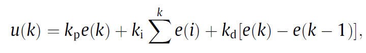

سلام آقای دکتر،
یه سوال دارم. من اگه بخوام سیگنال کنترلی زیر، که توی پست های قبلی گفتین رو توی متلب پیاده سازی کنم. بصورتی که انجام دادم درسته؟
در متلب :
