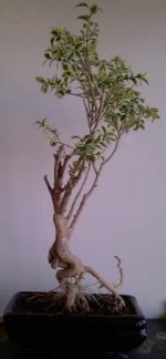

یکی از هنرهای خیلی زیبایی ژاپنی پرورش درختان به صورت "بونسای" است. بعضی از این گیاهان واقعا" زیبا بوده و ارزش زیادی هم دارند. این هنر برای هزاران سال در چین رواج داشته و پس از ارتباط فرهنگی بین چین و ژاپن، به ژاپن منتقل شده .
بعضی از هنرمندان این هنر، بونساهای خیلی کوچک که حتی گاهی اوقات کوچکتر از کف دست هستند را پرورش می دهند که به اسم "مینی بونسای" شناخته میشود.
برای پرورش یک بونسای دانستن علوم باغبانی، نوردهی، تغذیه، نیاز آبی و همچنین هرس شاخه، برگ و ریشه لازم است. در واقع با استفاده از روشهای خاص رشد گیاه را کم می کنند به طوری که به سلامت آن لطمه ای وارد نشود و هرس ریشه و برگ در فصل رشد باعث کاهش رشد شود . همچنین برای شکل دادن به گیاه با مرور زمان شکل دلخواه را به گیاه انتقال میدهند. تناسب درست بین اجزاء گیاه و همچنین تامین نیاز گیاه به پرورش یک بونسای سالم و زیبا کمک فراوانی میكند.
برای تهیه یک بونسای می توان دو مرحله ی اصلی را در نظر گرفت:
تغییر شکل درختی طبیعی که از نواحی کوهستانی یا دشت آورده ایم به درختچه های کوتاه
تربیت بونسای که منظور تکامل بخشیدن به شکل ظاهری است.
مرحله ی اول:
نهال مورد انتخاب باید در عین کامل بودن باید کوچک ، کوتاه ، دارای ریشه های قوی و طول عمر دراز باشد . باید در نظر داشت که تفاوت اساسی یک بونسای و یک درخت در یک باغ کوچکی و بزرگی آنهاست وگرنه بونسای از نظر شکل ظاهری فرق دیگری با درخت طبیعی ندارد.
قبل از شروع بهار گیاهی با شرایط ذکر شده انتخاب و آن را طوری از خاک بیرون می آوریم که مقداری از ریشه های فرعی وصل به ریشه ی عمودی(اصلی) گیاه باشد و گیاه را همراه خاک اطراف ریشه با ملایمت بیرون آورده تا خاک اطراف ریشه نریزد. گیاه را در ظرف مورد نظر می کاریم. بعد از 20 روز جوانه های کوچکی خواهد داشت . هنگامی که جوانه های تازه به ارتفاعی نزدیک 5/2 میلی متر رسید آن را فشار می دهیم یا کلا قطع می کنیم. حدود 2 الی 3 هفته بعد یک یا سه جوانه تازه در کنار جوانه ی قطع شده شروع به رشد می کنند. این بار جوانه های تازه هرگز خیلی بلند نخواهند شد. پس فاصله ی بین شاخه کوتاه شده و برگ هایی رشد می کنند که از حد طبیعی کوچک تر است.
با نزدیکی فصل پاییز باید احتیاط های لازم را انجام داد که گیاه خشک نشود ، یخ نزند و مرتب در معرض دید خورشید قرار گیرد. درخت را در ماه فروردین بعدی باید دوباره به همان طریق اولی نشا کرد. دفعات نشاندن گیاه در ظرف دیگر بستگی به نوع درخت و سن آن دارد.
قرار دادن گیاه در ظرف دیگر دو فایده دارد:
درون ظرف پر از ریشه شده است و جای خالی برای رشد ریشه های تازه نیست . در هر انتقال حذف مقداری از ریشه ها و رویش ریشه های جدید باعث خواهد شد که مواد به مقدار لازم ( نه بیش از حد ) جذب کند و رشد نموده و از اندازه هایی که مورد نظر ماست بزرگتر نشود.
شاخ و برگ های زیادی را قطع می کنیم و این عمل موجب تعادل بین مواد جذب شده به وسیله ی ریشه ی گیاه و مقدار هوایی که توسط شاخ و برگ پس داده( فتوسنتز ) می شود ، می گردد.
2 الی 3 هفته طول می کشد که گیاه در محل جدید ریشه های محکمی بگیرد. هنگامی که ریشه ها محکم شد ، جوانه ها شروع به رشد می کنند. بعد از دو ماه که درخت به ظرفش منتقل شد تمام برگ های آن در مرکز ساقه باید با قیچی قطع گردد. باقیمانده ی برگ های ساقه به زودی پژمرده شده و می افتند این حالت برگ ریزان مصنوعی پاییزی است. دو یا سه هفته بعد شاخه ها و برگ های جدید از جوانه های تازه بیرون خواهند آمد. این شاخه و برگ ها کوچک می شوند و نتیجتا به بونسای شکل باشکوهی می دهند.
مرحله ی دوم ، تربیت بونسای:
به سه طریق می توان عمل کرد: 1- هرس کردن شاخه و برگ ها که قبلا به آن اشاره شد. 2- سیم بستن 3- آویزان کردن شاخه
سیم بستن: برای این که شکل دلخواه خود را به درخت بدهیم از سیم مسی استفاده می کنیم به این ترتیب که شاخه یا تنه را با دست و انگشتان به حالتی که مورد نظر است نگه می داریم. سیم را در جهت عقربه های ساعت به دور آن می پیچیم . شاخه های کوچک را برای 2 تا 3 ماه و شاخه های بزرگتر را برای 3 الی 4 ماه می توان سیم بست.
آویزان کردن شاخه : به سادگی یک طناب یا نخ را به شاخه ی مورد نظر متصل و انتهای آن رابه جایی متصل می کنیم تا شاخه خمیدگی مورد نظر را پیدا کند.
شرایط خاک: تمیز باشد ، کود طبیعی نداشته باشد ، قابلیت نگهداری رطوبت را داشته باشد و پوک باشد.
محل نگهداری : در تمام سال آفتابی باشد ، در معرض هوا بوده ولی از بادهای شدید در امان باشد ، تمیز و دور از گرد و غبار باش

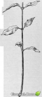

[h=2]پرورش بونسای به وسیله قلمه [/h]
قلمه یه روش خیلی خوب و بهتری نسبت به سایر روش ها مثل کاشت بذر و پرورش اون برای بونسای به شمار میاد . در بعضی موارد با کاشت بذر و تربیت گیاه برای بونسای احتمال اون پیش میاد که گیاه خصوصیات ظاهری پایه مادری خودش رو نداشته باشه . ولی استفاده از قلمه همیشه گیاهی رو به وجود میاره که خصوصیات پایه مادری خودش رو داره .
قلمه رو میشه از سه طریق به دست آورد :
1) قلمه ریشه
2) قلمه ساقه
3) قلمه برگ
برای ایجاد یک بونسای خوب بهترین روش استفاده از قلمه ساقه هست .
بعضی از گیاهان که شاخه نرم و علفی دارن رو میشه تو هر زمانی تکثیر کرد . در حالی که در گونه های دیگر در فصول به خصوصی ریشه دهی انجام میشه .
به طور کل بهترین زمان برای کاشت قلمه در حدود فصل رشد گیاه مادری هست که در مناطق گرمسیری ماه های مرداد و شهریور و در مناطق معتدله بهترین زمان کاشت اوایل بهار هست .
نکته : قلمه انتخابی باید کاملا سالن و عاری از هر گونه بیماری باشه .
دو نوع قلمه ساقه داریم .
1) قلمه انتهایی
2) قلمه پاشنه دار
قلمه انتهایی حدود 8 تا 10 سانت هست که از قسمت انتهایی و بالای ساقه انتخاب میشه و به وسیله چاقو تیز و یا قیچی باغبانی یک برش اریب درست زیر گره زده میشه . طبق تصویر بالا برگ های پایینی گیاه رو حذف کنید و اگر برگ های قسمت بالایی ساقه خیلی بزرگ باشه اون هارو به نصف اندازه خودش برسونید تا از تعرق و تبخیر اضافی کاسته بشه .
قلمه بعضی از گیاهان گوشتی مثل آدنیوم رو باید 2 تا 3 روز قبل از کاشت کنار بزاریم تا قسمت انتهایی که برش خورده خشک بشه و بعد اقدام به کاشت کنیم .این عمل برای ایجاد کالوس و جلو گیری از پوسیده نشدن آنتهای گیاه انجام میشه .
