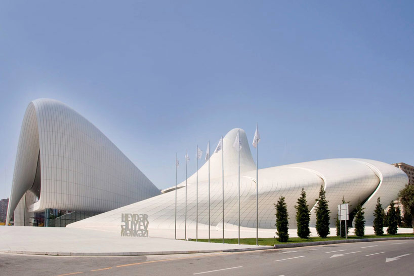

مرکز فرهنگی حیدر علی اف در شهر باکو، آذربایجان محل بزرگ ساختمان جدید و نقطه عطفی برای شهرستان خواهدشد.مرکز فرهنگی در بر دارنده 3 سالن کنفرانس، تالار اجتماعات ، کتابخانه و موزه است، این پروژه بلند پروازانه نقشی اساسی در زندگی و رشد فکری شهر بازی می کند،سایت به مرکز شهرنزدیک، خواهد شد، نقش محوری درتوسعه ی دوباره شهرباکو بازی خواهد کرد.
توضیحات بنا:

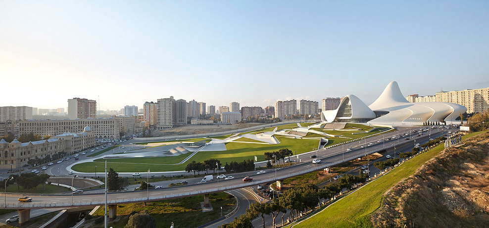

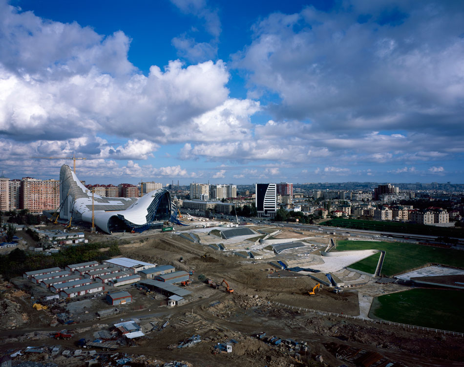

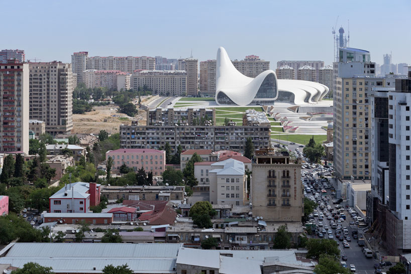

سایتی که در همسایگی مرکز فرهنگی حیدر علی اف قرادارد برای فضاهای مسکونی، ادارات، هتل و مرکز تجاری، طراحی شده ضمن اینکه زمین بین این مرکز و شاهراه اصلی شهر به یک میدان فرهنگی عمومی تبدیل خواهد شد یک فضای باز میدانی برای مرکز فرهنگی به شکل بهترین فضای خوشامدگویی برای بازدیدکننده ها است.طرح پیشنهادی برای مرکز حیدر علی اف یک فرم سیال خیال گونه که به شکل لایه های صفحات طبیعی توپوگرافی از زمین سایت سر براورده با پوشش منحصر به فرد هر عملکرد در مرکز، تمام کارکرد های مرکز و ورودی با هم با استفاده از تاها و لایه ها جدا جدا نمایش داده شده است.
اين ساختمان در حال حاضر تبديل به عنصري مهم در سازماندهي اين منظر شهري گشته است؛ هم از لحاظ بصري با فرم موجدار و منحني هاي سفيد رنگش و هم از لحاظ فرهنگي با برنامه اي ثابت از نمايشگاه ها و سخنراني ها پيرامون تاريخ، پيچيدگي هاي زباني و تمدن هاي بي شماري كه فرهنگ كنوني آذربايجان را ساخته است.

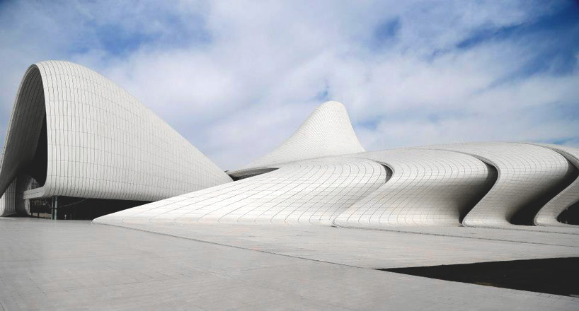

ساختار استادانه درست مانند نوسان ها، انشعابات، چین خوردگی ها، و تغییر انحنای این سطح میدان در یک چشم انداز معماری که برای انجام عملکردهای متغیر بسیاری از جمله خوشامدگویی(welcoming)، پذیرش(embracing)، بازدید مستقیم از طریق سطوح مختلف داخلی درنظر گرفته شده است. با این حرکت، این ساختمان در تمایز متداول میان شی های معماری و چشم اندازهای شهری، پوشش عمارت و میدان شهری، شکل و زمین، داخل و خارج ساختمان محو شده است.
فرم سیال گونه مجال اتصال فضاهای متعدد فرهنگی را با حفط همزمان ویژگی های هویتی هر کدام از المان های فضای فرهنگی را می دهد. همانطور که لایه هایش در داخل به شکل المان های داخلی و پوسته های فرسایش یابنده دیده می شوند.سیالیت و روانی در معماری همواره در این منطقه جدید نمی باشد. الگوهای زینتی و خوشنویسی با جریان های مداوم از کف به دیوارها، از دیوارها به سقف ها، و از سقف ها به گنبد نیز روابط یکپارچه و تمایز ماتی را میان عناصر معماری و فضای اطراف ساختمان برقرار کرده است.
لند اسکیپ ازظهورازسطح زمین تا ادغام با ساختمان ،این ناهمواری به مانند تپه هایی در زمین اند همانطور مانند شعاع هایی از ساختمان اصلی که حرکت می کنند محو می شوند. خود ساختمان هم از زمین سربرداشته برای تبدیل به یک میدان فرهنگی برای محو کردن مرز بین ساختمان و زمین ،شکل لنداسکیپ همچنین حرکت بازدیدکننده را از راه ساختمان و میدان فرهنگی مدیریت می کند و فضای بازی برای فعالیت آزادانه و به نمایش گذاشتن مکان است .
موزه رو به بیرون به سمت لند اسکیپ در قسمت اصلی جهت گسترش شهر در اطراف سایت است، نمای شیشه ای ان اندکی از هم گسیختگی همراه اثر متقابل تندیس وار بین پوسته ی بیرونی وزمین، داخل آن تجربه ی صفحات طبیعی توپوگرافی شیشه ای سایت و سایت را از نور طبیعی تغذیه می کند .
سطح ظاهری زمین موزه لایه ای می شود و به صورت پوسته ی ظاهری نمایان می شود و مانند تجربه ای جدید ازتوپوگرافی سایت پیروی میکند و قسمتی از ان می شود.در حالیکه رمپ ها طبقات زمین را به شکل نیم طبقه ای به هم وصل می کنند.

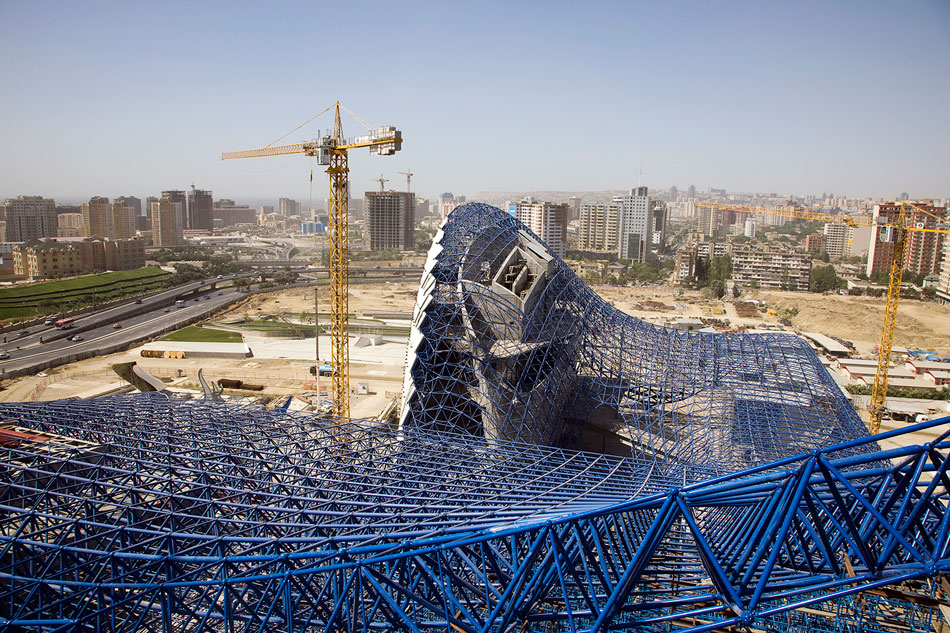

هندسه، ساختار و مصالح به کار رفته در مرکز Heydar Aliyev

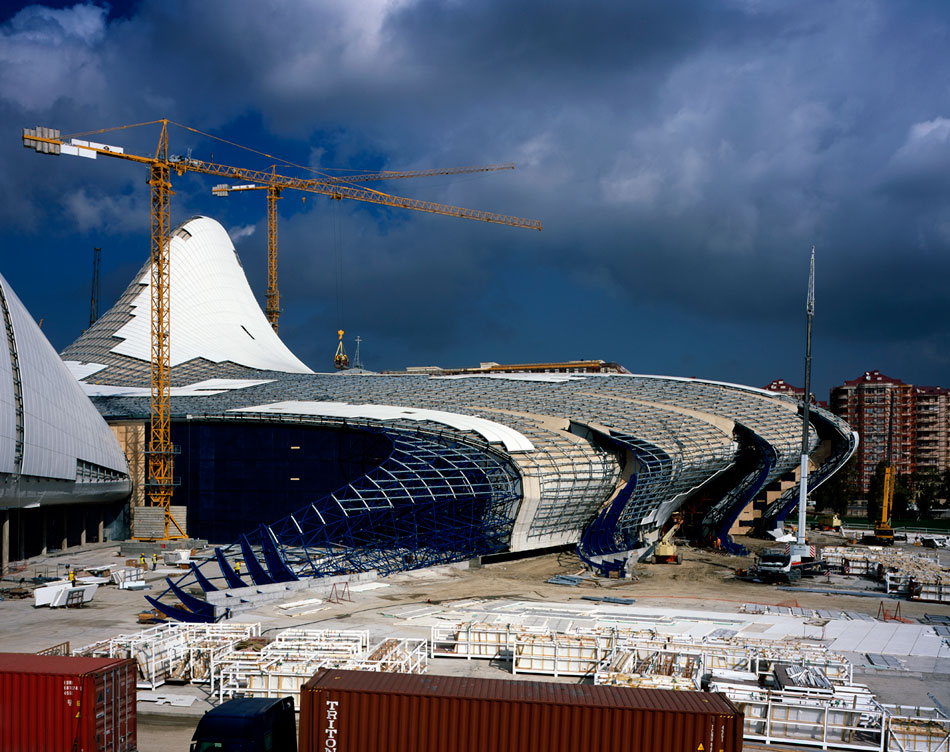

یکی از موارد حیاتی که همچنان عناصر این پروژه را به چالش کشانده، توسعه معماری از پوسته ساختمان می باشد. جاه طلبی های ما برای رسیدن به یک سطح کاملا پیوسته ی به نظر همگن است، که برای این کار از طیف گسترده ای از عملکردهای مختلف مورد نیاز، قوانین ساخت و ساز سیستم های فنی که پوشش های ساختمان را یکپارچه و گرد هم می آورد نیز استفاده شده است. محاسبات پیشرفته اجازه کنترل مستمر و ارتباطات پیچیده مرکز در میان شرکت کنندگان متعدد در این پروژه را می دهد.
این مرکز عمدتا متشکل از دو سیستم به هم پیوسته می باشد: یک ساختار بتنی با سیستم قاب فضایی. به منظور دستیابی به فضاهایی با ستون های آزاد در مقیاس بزرگ که اجازه بدهد تا بازدید کنندگان سیالیت داخلی را هم تجربه کنند، عناصر ساختاری عمودی با پوشش ها و سیستم دیوارهای جداکننده نیز جذب شده است. این هندسه خاص، سطوح راه حل های غیر متعارف ساختاری را به بار می آورد، از جمله اینها معرفی منحنی هایی که ستون های متصل شده برای رسیدن به پوسته ای معکوس از محوطه تا قسمت غربی ساختمان را می دهد، و همسان سازی کاهش تدریجی از تیرهای معلق که پوشش های ساختمان در قسمت شرقی محوطه را شامل می شود.
سیستم قاب فضایی باعث می شود تا ساختاری آزاد برای طرح ایجاد شود و زمان ساخت آن در روند ساخت و ساز به میزان قابل توجهی کاهش یابد، در حالی که زیر بنای آن به عنوان سنبلی انعطاف پذیر میان شبکه های سفت و سخت قاب فضایی و لایه هایی از روکش های فلزی در نمای خارجی ساختمان به صورت آزاد توسعه داده شده است. این لایه ها از یک روند پیچیده هندسی با توجیه منطقی، برای کارایی و همچنین جنبه زیبایی شناسی این پروژه استفاده شده است. بتن ها و پلی استر تقویت شده فیبر حاوی الیاف شیشه (GFRC) به عنوان مواد شیشه ای ایده آل در این ساختمان انتخاب شدند، چرا که آنها امکان شکل پذیری قدرتمند برای طراحی ساختمان را فراهم می آورند.
در این ترکیب معماری، سطح آهنگین می باشد، و لایه های میان پانل ها نیز به همان ریتم هستند. مطالعات متعددی در هندسه سطح برای توجیه پانل انجام شده، در حالی که تداوم در سراسر ساختمان و چشم انداز حفظ شده است. این لایه ها همواره درک بالاتری از مقیاس پروژه را ارتقا می دهند. آنها تاکید می کنند که تغییر و تحول و دگرگونی مستمر و مداوم و حرکت ضمنی از هندسه سیال آن، یک راه حل عملی در مسائل مربوط به ساخت و ساز عملی از قبیل بررسی، حمل و نقل و مونتاژ، و پاسخ دادن به نگرانی های فنی مانند انطباق و سازگاری حرکت به علت انحراف، بارهای خارجی، تغییرات درجه حرارت، فعالیت لرزه ای و بارگذاری باد را ارائه می دهد.
با تاکید بر ارتباط مستمر بین نماهای داخلی و خارجی ساختمان، نوررسانی از مرکز ساختمان حیدر علی اف به دقت در نظر گرفته شده است. استراتژی طراحی نوررسانی شب و روز در ساختمان متفاوت است. در طول روز، نور منعکس شده تغییرات مداومی را در نمای این ساختمان ایجاد می کند که در زمان های مختلف روز قابل مشاهده است. استفاده از شیشه نیمه رفلکس همواره جذابیت خاصی را به ساختمان داده است. در شب، این ویژگی به تدریج با استفاده از نور که از داخل به صورت موجی بر روی سطوح خارجی تبدیل شده بود، ترکیب رسمی برای هویدا کردن محتوای خود و حفظ سیالیت میان داخل و خارج رخ می دهد.

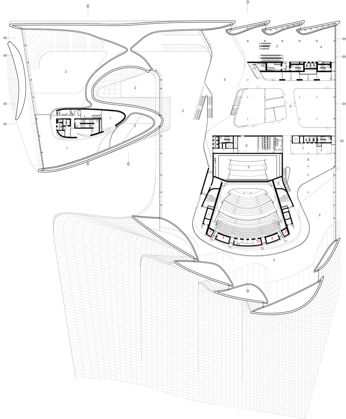

site plan and section
ground floor plan

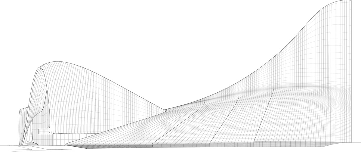

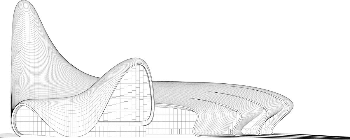

south east elevation

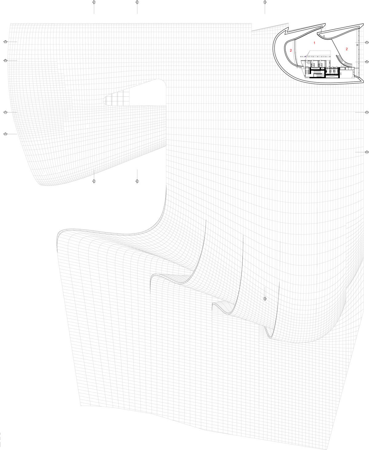

south west elevation
north west elevation

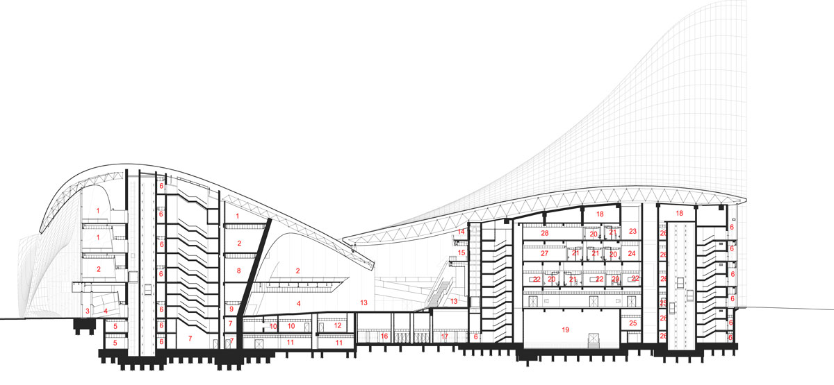

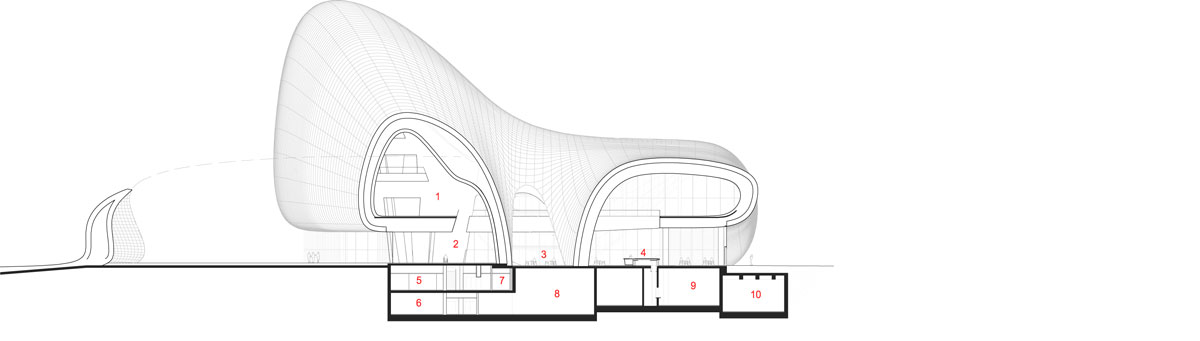

section
1. learning and reading zone
2. multimedia zone
3. business zone
4. children's activity zone
5. welcome zone
6. library storage
7. library stack
8. disabled restroom
9. janitor's room
10. conference center lobby
11. female restroom
12. loading bay
13. meeting room
14. network room
15. auditorium / multi-purpose hall storage
16. male restroom
17. service kitchen
18. AHU room
19. main stage
20. backstage storage
21. auditorium
22. orchestra pit
23. guest dressing room
24. women's locker room / WC
25. cloakroom
26. translator room
27. projection room
28. balcony
section

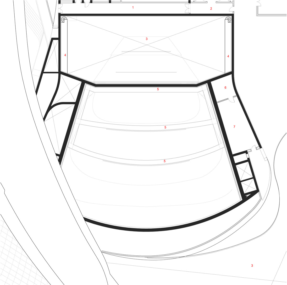

auditorium / ground floor plan
1. vestibules
2. main stage
3. multi-purpose auditorium
4. PA
5. restroom
6. cloakroom
7. storage

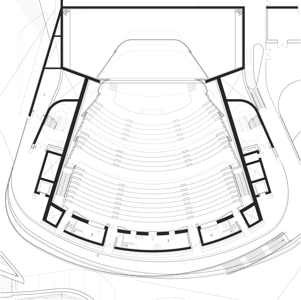

auditorium / first floor plan
1. storage
2. light control
3. projection room
4. sound control
5. balcony
auditorium / second floor plan
1. corridor
2. vestibules
3. balcony
4. storage
5. translator room
auditorium / third floor plan
1. corridor
2. vestibules
3. open to below
4. stage catwalk
5. catwalk
6. dimmer room
7. network room

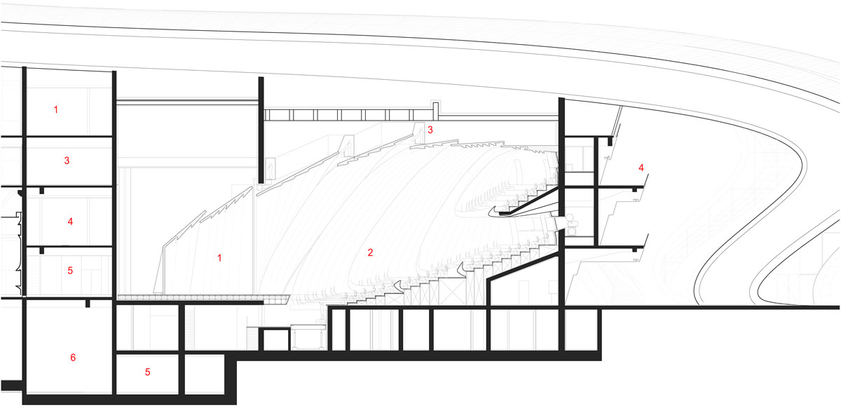

auditorium section
1. network room
2. corridor
3. meeting room
4. female restroom
5. service kitchen
6. AHU room
7. main stage
8. multi-purpose auditorium
9. balcony

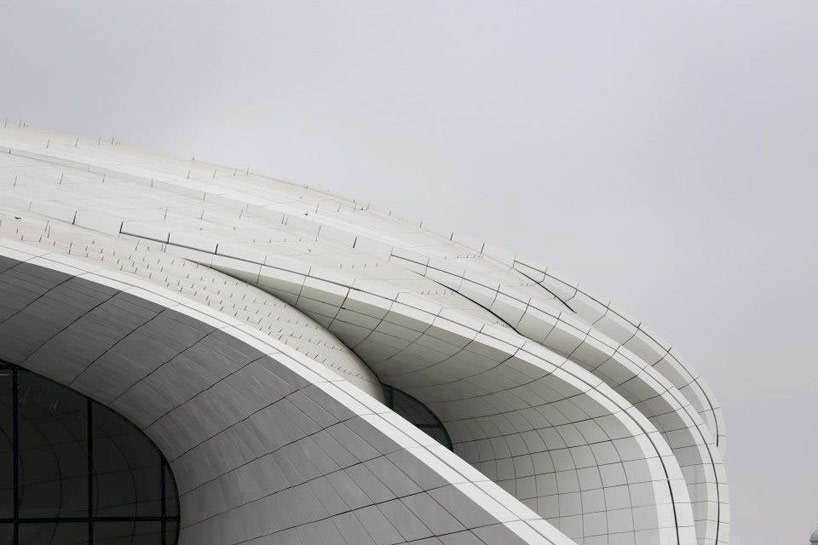

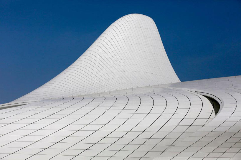

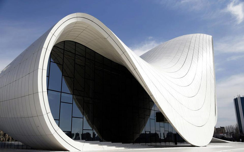

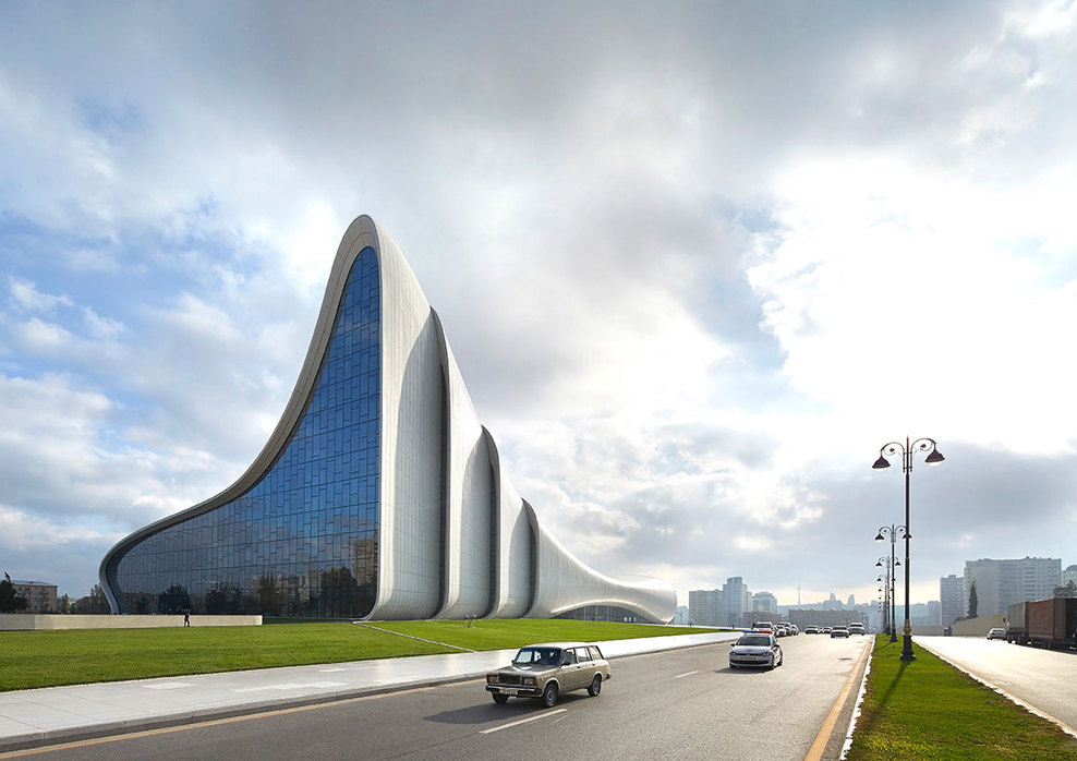

حجم لایه ها توسط آجرهای سفید رنگ فرش شده است.
فرم مجموعه ای از لایه های ضخیم و نازک می باشد که اجازه عبور نور را امکان پذیر می کند.
ترکیب فرم اشکال موجی و مارپیج با شیشهای براق یک رابطه پویا با زمین را ایجاد کرده است.
رسیدن موزه به زمین و باز بالا رفتن زمین به آینده
پوشش سقف بدون خط صاف است.
زاها حدید با حجاری کردن لایه ها سیستمی برای متمایز کردن فضای داخلی خلق کرده است.

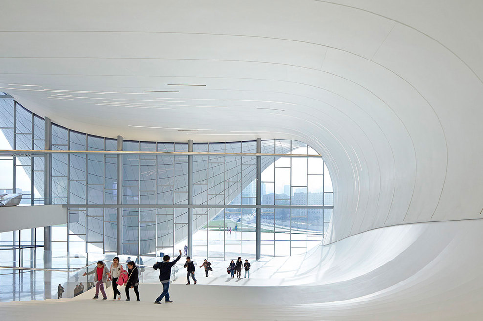

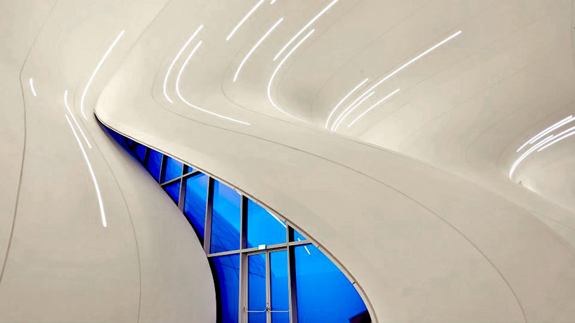

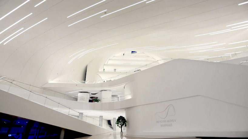

طراحی داخلی بنا:

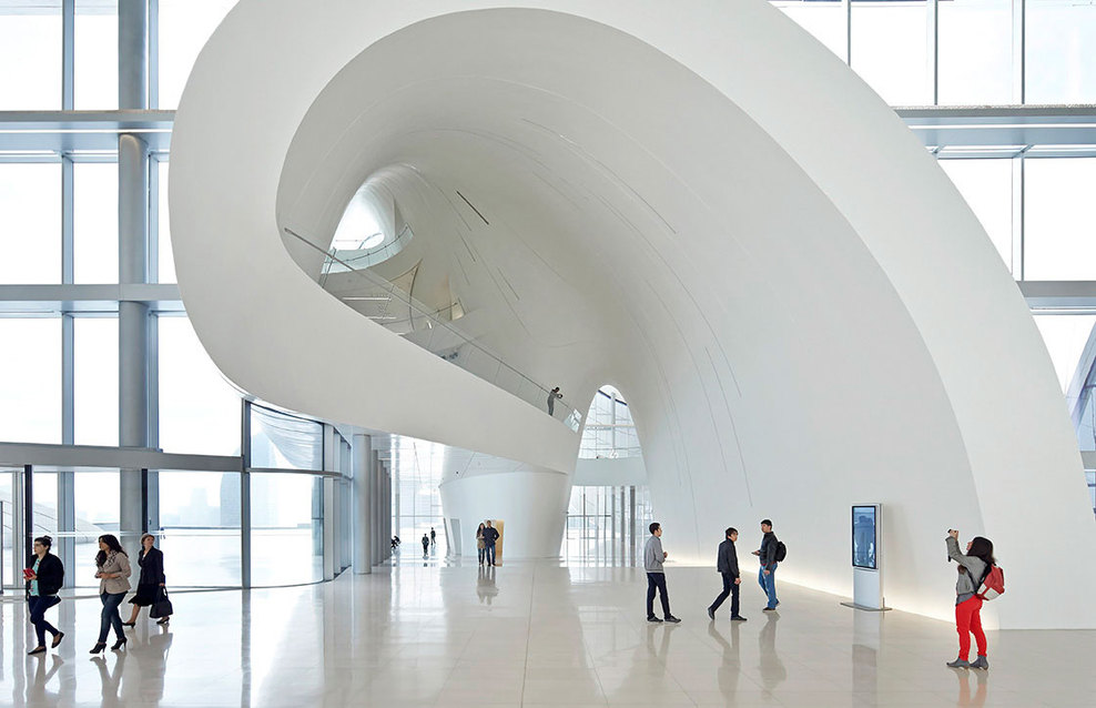

طراحی داخلی هنرمندانه با بستر طبیعی
فضای کنفراس
قرار دادن حرکت مارپیچی برای نمایش سالن
دیوارها توسط شیشهای نقره ای ازم جدا شده اند

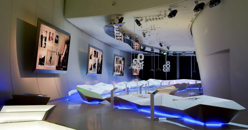

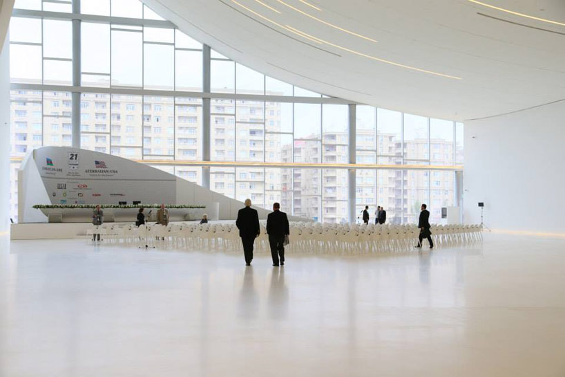

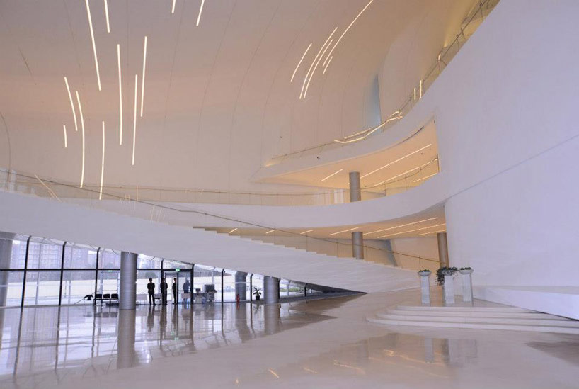

نمای از طراحی داخلی

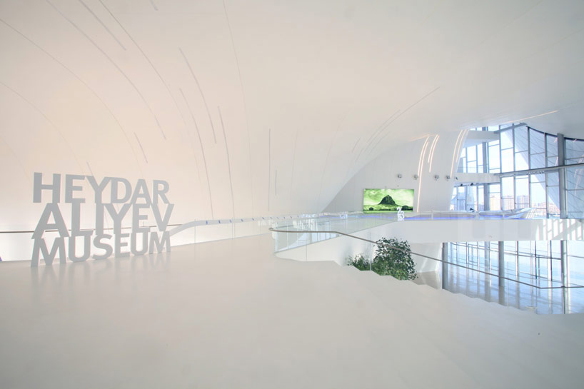

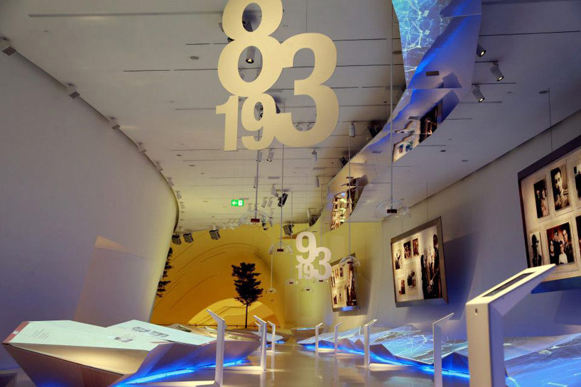

قسمتی از بنا که به تاریخ و حفظ و ارتقای فرهنگ آذربایجان اختصاص داده شده است.
ایجاد فضایی پویا برای بیان بهتر فرهنگ

اما درباره طراحی داخلی این ساختمون ک توسط ی معمار ایرانی عضو شرکت خانم حدید-خانم سارا شیخ اکبری- انجام شده دوس دارم بیشتر صحبت کنیم
من تا تو فضایی حضور نداشته باشم نمیتونم ب درک کاملی ازون فضا برسم
درباره این ساختمون هم همینطوره
سازه خاص و منحصر بفرد این ساختمون اجازه مانور زیادی برای طراحی داخلیو داده کما اینکه با لایه بندی فرم خاص بیرونی، فضاها تقریبا بطور خاص متمایز شدن
فضای پویا و سیالو من تو تمام قسمتها میبینم
جذابترین فسمت طراحی داخلی این بنا باتوجه ب عکسهایی ک دیدم سالن کنفرانسه
نورپردازی خاصی ک نور رو از لابلای لایه های فرم ب درون میاره بنظرم فوق العادس
درکل نورپردازی این کارو ک تاحدود زیادی منتج از فرم بیرونی ساختمونه واقعا تحسین میکنم
دوس دارم درباره پلان این کار هم صحبت بشه.فک کنم واسه دوستانی مث من ک تازه ابتدای راه تحلیل بناهای مختلف هستیم خیلی میتونه مفید باشه
