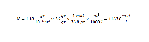

نه برای ولاریته این مدلی حساب میکنیم و بعدش باتوجه به این که اکی والان اسید کلریدریک یک هستش نرمالیته با مولاریته یکسان میشه.،الان دوتا سوال دارم آیا 36درصد وزنی وزنی لازم هست که ما بصورت36/100 بنویسم یا نه باید همون 36بنویسیم؟و تبدیل واحدم سانتی مترمکعب به لیتر درسته؟
جواب آخرم عددش غیرعادیه:D
ولی مولالیته با مول بر کیلوگرم حلال هستش رو نمی دونم؟
quan
مشاهده پیوست 221377

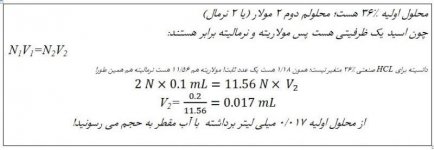

سلام بازم من !میشه بگین که این سوال درست هست یا نه؟ آگه آره چطوری حل میشه؟:w20:
چگونه می توان 100میلی لیتر محلول2.0M , Hcl را از هیدرو کلریک اسید غلیظ 36٪ تهیه کرد؟
مقدار گرم Hcl حل شده یا مولش از درصد وزنی بدست میاد، ولی دانسیته نداره که بتونیم مقدار وزن کل محلول رو بدست بیاریم تا بانسبت بستن مول یا گرم Hcl حل شده روپیدا کنیم ودر نهایت غلظتش بدست بیاد

دانسیته برای اسید کلریدریک %36، عدد ثابتی هست که روی ظرف محلول اسید نوشته می شه ؛ 1.18 گرم بر سانتی متر مکعب
مولاریته هم ثابت هست 11.56 ؛ که البته بدون رند کردن 11.64 مولار می شه برای یک لیتر فرضی

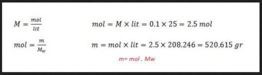

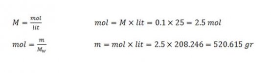

چگونه می توان 25 لیتر محلول BCL[SUB]2[/SUB] , مولار را از BCL [SUB]2[/SUB] جامد درست کرد؟ چه حجمی از محلول فوق باید برداشته شود تا درون آن 0.020 مول BCL[SUB] 2[/SUB] وجود داشته باشد؟
قسمت اولش رو بلدم
قسمت دومش رو نه
تعداد مولهاش رو از هم کم میکنیم؟ 2.48 = 0.02 - 2.5 ، بعد تقسیم بر 25 لیتر تا غلظتش بدست بیاد ؟بعد NV=NV میریم؟ نمی دونم؟!

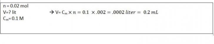

همیشه
مساله رو خوب بخونید تا متوجه بشید چی می خواد از شما!؟
داده های معلوم رو یک جا بنویسین
بعد مجهول ها رو
بعد همه فرمول ها رو بنویسید
توو حل مساله هم بجای جرم مولکولی، کلمه لیتر نوشتید!:redface:

نمی دونم الان بخندم یا گریه کنم،من فکر کرده بودم که چقدر از محلول 25 لیتریه باید برداریم تا درون همین محلول 00.02مول باقی بمونه:crying:چرا؟آخه چرا:crying2:
