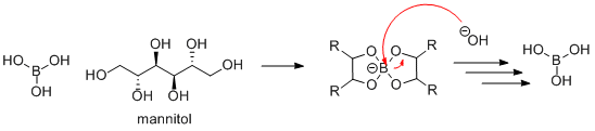

Boric acid and D-mannitol complex
سلام به دوستان عزیر
سوالی داشتم .ممنون میشم راهنماییم کنید.
میخوام بدونم برای اندازه گیری غلظت اسید بوریک تو محلولی که شامل فلز نیکل، نیکل سولفامات و اسید بوریکه چیکار باید بکنم.البته میدونم چطور اندازه بگیرم. به این صورت که مقدار مشخصی از محلول رو به حجم رسونده و به مقدار مشخصی از محلول به حجم رسونده شده ماده دی منیتول اضافه میکنیم .بعدش با معرف بروموکروزول با سود یک دهم مولار تیتر میکنیم.منتها نمیدونم چرا جواب درستی ازش نمیگیرم.احتمال میدم تو مقدار مصرف ماده دی منیتول مشکل دارم.اصلا نمیدونم نقش این ماده تو واکنش چیه.یکی میتونه واکنش هاشو واسم بنویسه؟
سلام دوست عزیز بابت اینکه پستتان جا موند عذر میخوام
توی شکل میتونید ببینید که بوریک اسید با دی ال مانیتول میتونه یه کمپلکس تشکیل بده و شما با تیتراسیون توسط سود در واقع این کمپلکس را میشکنید. بروموکروزول هم شناساگر پی اچ محیطه که بتونید نقطه پایانی را تشخیص بدین.
البته نکته ای که باید بگم اینه که این شکل استنتاج شخصی خودم بوده و اینکه چقدر صحت داره یا نه را نمیدونم :D
    4.5 کیلوبایت · بازدیدها: 0
