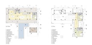

چند نمونه پلان ویلایی همراه با پرسپکتیو ...
چند نمونه پلان ویلا براتون گذاشتم ،امیدوارم مورد نیازتون باشه

اطلاعات پروژه:
  • طراح:ماکان رخمانیان،کامران حیرتی
  • مکان:محمدشهر-کرج
  • مساحت پروژه:۵۰۰ متر مربع
  • سال ساخت:۲۰۱۰
  • عکسها:کاران حیرتی
ویلا کیانی در منطقه محمد شهر در نزدیکی شهر کرج واقع شده است.
طراحی ویلا کیانی توسط ماکان رحمانیان و کامران حیرتی انجام شده است.
فضاهای داخلی این ویلا ؛طوری طراحی شده است که چشم انداز خوبی به لنداسکیپ محوطه ویلا دارد.
محل پروژه ویلا کیانی باغی به وسعت ۴۰۰۰ متر مربع می باشد که توسط باغ محله های اطراف آن احاطه شده است.
مساحت ساختمان حدود ۵۰۰ متر مربع است ،که ۱۵۰ متر مربع آن به حفره های بیرونی و فضاهای نیمه پوشیده اختصاص دارد.
در این پروژه فضای باز بیرونی تعامل خوبی با فضای داخلی دارد و با هم در ارتباط خوبی هستند.
و در نتیجه با این نوع طراحی و ایجاد تعامل بین فضاها و ایجاد حفره ها برآمدگیهای حجمی و بازی با شیشه و نور حجمی دارای چشم انداز و تعریف شده و جذب کننده ایجاد کرده اند.
