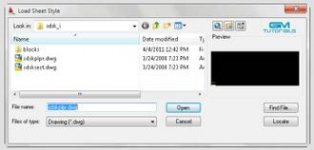

Sheet Manager > Sheet Styles >Load Sheet Style
01.jpg​
در مرحله بعد پنجره load Sheet Style باز میشود:
Rah Pardaz
[FONT=&quot]قالب پیش فرض را برای ویرایشانتخاب کنید.[/FONT]
[FONT=&quot] [/FONT]
[FONT=&quot]برای شیت های پلان/پروفیلمیتوانید از سبک sdskplpr.dwg استفاده کنید. اینشیت در فضای کاغذ Layotut Mode باز میشود.[/FONT]
