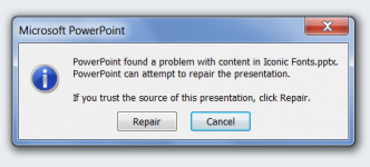

سلام.
این ارور بی ربط چیه که خیلی وقته برای پاورپوینت هام ایجاد میشه؟. یعنی امکان نداره یک پاورپوینت دانلود کنم و باز بشه. همیشه این ارور رو میده و باز نمیشن!. چیکار کنم!. ریپیر هم نمیشن...
.ممنون

سلام.
.ممنون
مشاهده پیوست 250979
با اینکه علاقه‌ای به دو خط نوشتن توو این سایت ندارم اما دلم نیومد کمک نکنم.
اگه آنتی‌ویروس داری و در نتیجه به فایل‌هایی که از اینترنت دانلود می‌کنی اطمینان می‌کنی، پاورپوینت رو باز کن (نرم‌افزارش منظورم هست و الا این فایل که باز نمیشه)، بالا سمت چپ تب File رو انتخاب کن، بعد از اونجا پایینش یه Options داره (بالای Exit)، اونو بزنی یه پنجره باز میکنه، توو این پنجرهه گزینه‌ی آخر یعنی Trust Center رو انتخاب کن و از اونجا Trust Center Setting رو بزن که یه پنجره‌ی دیگه باز میکنه، توو این پنجرهه Protected View رو انتخاب کن (از اولش هم روی اون هست البته)، بعد تیک Enable Protected View for files originating from the Internet رو بردار، یعنی تیک اولی رو. بعد هم تا آخر اوکی بزن همه‌ی پنجره‌ها بسته بشه، الان فایلت باید باز بشه.
یا می‌تونی روی فایلت راست کلیک کنی و از Properties روی Unblock کلیک کنی، ولی اینطوری باید واسه تک تک فایل‌ها این کار رو انجام بدی.
