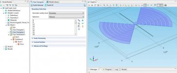

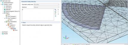

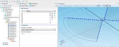

saeedeh p
من دو نوع مش بندی کردم که هر بار به خطا میزسم. یه چند تا عکس گرفتم که ببینین کجا دارم غلط میرم . در ضمن مقدار مش تو مقاله ام مشخص نشده.
مش بندی اول:

عزیزم این پیغام برا این هستش که شما ی مرز رو دوبار برای مش انتخاب کردی، در صورتی که هر مرز فقط توانایی یکبار مش خوردن رو داره ،شما دفعه اول فرضاً Free Tetrahedral رو انتخاب کردی از منوی باز شدنیش عبارت domain رو انتخاب کن و ناحیه مربوطه رو ادد کن، سپس برای هندسه بعدی فرضاً میخواین Free Triangular باشه دوباره انتخاب domain و نهایتن مش بندی
