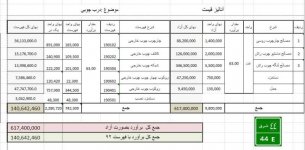

سلام بچه ها متره کردن درب چوبی و صورت وضعیت نویسی آن رو میشه کامل برامتوضیح بدید ؟
درود بر شما .... فصل نوزدهم فهرست بهاء ابنیه مربوط به کارهای چوبی میشه ....... که میشه با توجه به آیتمها موجود در فهرست بها وضعیت مورد نظر را تهیه نمود.
البته قیمتها بر اساس فهرستبهاء سال 92 می باشد .

مریم ابی
بله شما درست میگید.
ولی این نمونه ای که براتون فرستادم ردو ببینید ، برای آنالیز قیمته. من نمیدونم چطوری واحد یک درب رو بدست آورده ؟ کلا درکش نمیکنم. اگه امکانش هس کامل برام از ب بسم الله توضیح بدید
آنالیز قیمتموضوع :درب چوبی
ردیفشرحواحدمقدار برآوردبهای واحد آزادبهای کل آزادشرح فهرستردیف فهرستمقدار برآوردبهای واحد فهرستبهای واحد یک دربهای کل فهرست
1مصالح چارچوب روسیعدد64.001,400,00089,600,000چارچوب چوب خارجی19010264.00202,0001,090,80069,811,200.0
2مصالح ماستیو چوب راش2,000,000128,000,000کلاف چوب خارجی190202133,500293,70018,796,800.0
3مصالح لنگه چوب راش5,500,000352,000,000شبکه چوب خارجی190304125,000275,00017,600,000.0
دستمزد750,00048,000,000روکوب چهار چوب چوب خارجی19060229,600159,84010,229,760.0
حمل150,0009,600,000روکوب چوب خارجی190401363,000798,60051,110,400.0
دستمزد نصب19050175,90075,9004,857,600.0
جمع9,800,000627,200,000جمع929,0002,693,840172,405,760
جمع کل برآورد بصورت آزاد627,200,000
جمع کل برآورد با فهرست 93172,405,760

Rah Pardaz
بله شما درست میگید.
2مصالح ماستیو چوب راش2,000,000128,000,000کلاف چوب خارجی190202293,70018,796,800.0
درود بر شما ........
بنده فکر میکنم ..........جدول تهیه شده شما ........ دچار یکی سری تغییر ات شده ........ بنده خط ها جدول را فعال کردم ....... تا بهتر مشخص بشه ...... همین طور که می بینید....... ردیف فهرست بها .... در ردیف دوم .......از کد فهرست بها به قیمت تغییر کرده و شرح فهرست بها هم به قیمت تغییر یافته و در کل .....اشتباه به نظر میرسه .......
لطفا فایل اکسل آنالیز ارائه شده رو ضمیمه کنید........... تا بررسی شود...........جهت رسیدن به جواب
بدرود:gol:

Rah Pardaz
ممنونم از راهنماییتون
درود بر شما خانوم مهندس ....
ابتدا بایستی عرض کنم ........ این فایل نمونه برآورد آیتم دربهای چوبی یک پروژه هست که دو صورت برآورد صورت گرفته .....
1- قیمت استعلامی از بازار آزاد
2- قیمتهای فهرست بهاء سال جاری یا فهرست بهاء مورد نظر
خوب مسلما قیمت استعلامی بازار با توجه به برآورد درج شده بالاتر از قیمت فهرست بهاء می باشد . و قیمت فهرست بهاء بدون در نظر گرفتن ضریب مقرون نمی باشد و بایستی با ضریب پیمان PLUS
مبلغ را اعلام نمود .
نکته ای در خصوص برآورد فهرست بهایی آیتم ها :
- در قسمت بهای واحد فهرست اگر دابل کلیک کنید.... فرمول را .... مشاهده می کنید....... که قیمت فهرست بهاء با عددی ضرب شده ...... و پاسخ آن ضربدر تعداد درب شده ........
اعداد مثل 5.7 متر مربع ..........و 2.2 متر .......ضربدر بهای واحد فهرست شده که پاسخ آن قیمت هر درب را مشخص می کند.
برآورد در ب و پنجره.jpg​
مریم ابی
مشاهده پیوست 245111​
بله ممنون از راهنماییتون ولی من هنوز جواب سوالم رو نگرفتم.
من متوجه نشدم واحد یک درب رو چطوری بدست اورده؟ ضرائب 5.4 و 2.2 رو از کجا اورده؟؟
Rah Pardaz
عدد 5.4 میزان سطح درب حاصل شده که ضربدر دو طرف درب شده ........ بایستی باشه ....
و عدد 2.2 هم ارتفاع درب و یا طول جمع شده کلاف و مشابه آن بایستی باشد.
