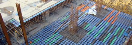

کوبیاکس قابلیت انطباق با هر گونه معماری را داراست. نحوه چیدمان گوی های توخالی، اندازه و شکل دال بتنی بر اساس مقتضیات پروژه تعیین می گردند. کوبیاکس را می توان همراه با تکنیک های ساختمانی از قبیل پس کشیدگی و یا سازه های مرب در دهانه بلندتر از ۱۸
متر مورد استفاده قرار داد. اجرای تاسیسات الکترونیکی و مکانیکی مشابه روش های سنتی و با قابلیت اجرا در ضخامت دال همانند تصاویر زیر می باشد.
علاوه بر روش اجرای درجا، قابلیت اجرا به روش نیمه پیش ساخته نیز وجود دارد.
