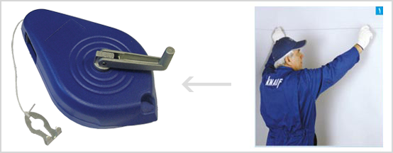

1: ابتدا کد ارتفاعی اجرایسقف کناف به وسیله ریسمان رنگی روی دیوار محیطی مشخص میگردد.

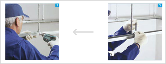

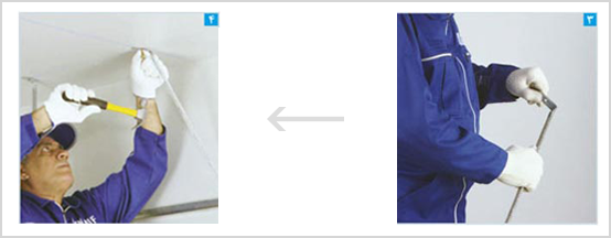

3: اندازه آویزها بر اساس ارتفاع مورد نظراز سقف سازه ای تا تراز مورد نظر تعیین می گردد.

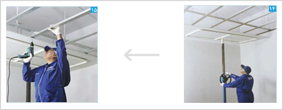

4: آویزها با توجه به طرح ساختارسقف کناف در فواصل مناسب و توسط میخ فولادی و یا پیچ نصب میگردد.

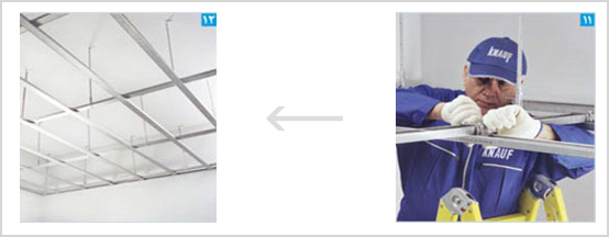

5: پروفیل های باربرسقف کاذب به آویزها متصل میگردند( رعایت فواصل مناسب با توجه به طرح زیرسازی موجب افزایش طول عمر سقف میگردد.)
6: پروفیل های پانل خورسقف کاذب برروی باربرها تقسیم میگردند و سیستم زیرسازی تکمیل میگردد .

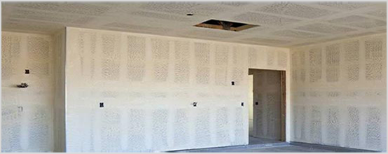

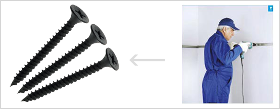

7: پانل ها به صورت تراز درمحل نصب با رعایت تعداد پیچ های مناصب عرضی نصب می شود(حداکثر فاصله پیچ ها 19 و50 سانتیمتر می باشد).

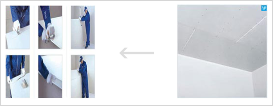

8: لبه های غیر فابریک برای قرار گرفتن صحیح بتونه درمحل پخ مناسب خورده ودر کنار یکدیگر قرار می گیرند.

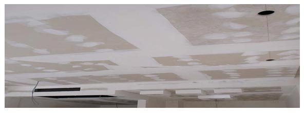

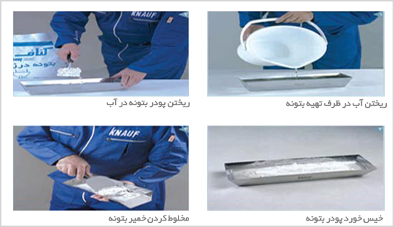

9: برای عملیات بتونه و درزگیری ابتدا بتونه با طرح اختلاط مناسب ساخته می شود(دمای محیط و کیفیت آب مصرفی در تهیه بتونه بسیار مهم است بهتر است دما بین 15 تا 35 درجه و آب مصرفی زلال و دارای ph متوسط باشد).

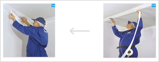

10: تمامی محل درزهای بین پانل ها با نوار درزگیر مسلح می شوند(جهت مسلح شدن بتونه در مقابل تنش های کششی و حرارتی) .
11 بتونه در دومرحله آستر ورویه با رعایت فاصله زمانی (حدود 7 ساعت) و رعایت عرض مناسب (حدود 40 سانتی متر ) اجرا میگردد.

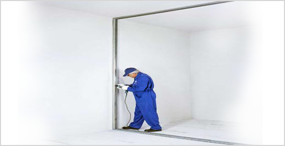

ب) آموزش کناف کاری دیوار:

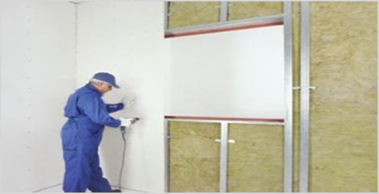

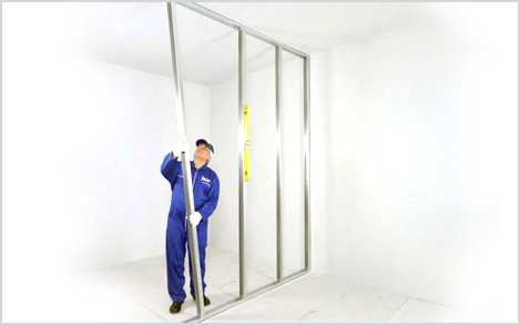

1: پس از مشخص کردن پلان روی سقف و کف سازه رانر به صورت محیطی به فضای پیرامونی متصل می گردد(بهتر است زیر آن ازنوار عایق استفاده شود).
2: استادها به عنوان سازه های باربر دیوار کناف بر اساس طرح زیرسازی به صورت شاقولی اجرا می گردند(معمولا فاصله 40-50 سانتی متر مناسب است) .

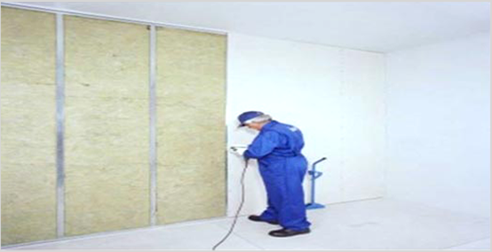

3: عایق ها در محل قرار گرفته و به استادها متصل می گردند (درصورت نیاز لوله های برق در این مرحله کارگذاشته می شود) .
4: محل بازشو ها مشخص و پروفیل های تقویتی در اطراف آن اجرا می گردد.
5: نصب پانل سقف کاذب و دیوار کناف تکمیل می گردد و نوبت به عملیات بتونه و درزگیری میرسد.
