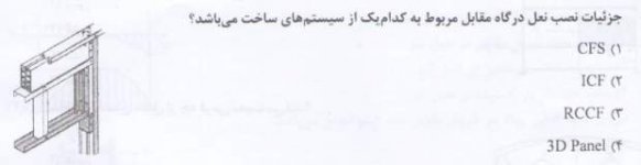

آقا عارف اینو میشه جواب بدی؟
فولاد سرد نورد:cfs
بتن مسلح با عایق ماندگار:icf
قاب های بتنی پیوسته:؟
ترونکو:؟
پانل سه بعدی:؟
فولاد گرم نورد:؟
سازه های پوسته ای پیش ساخته:؟

آقا عارف اینو میشه جواب بدی؟فولاد سرد نورد:cfs منظورتون LSF بود دیگه؟از استاد و لاوک استفاده می کنیم.استاد عمودی و لاوک افقی.استاد C شکل و لاوک U شکل.
بتن مسلح با عایق ماندگار:icf..چند روش داریم ولی در کل به سیستمی گفته می شه که با دیوار باربر ساخته می شه.فرقش با 3D PANEL تو دیتیل اینه که تو عایق ماندگار دیوار باربر، وسطش بتن می ریزن ولی تو 3D ،وسطش یونولیته و دو طرفش بتن شاتکریت می کنن.
قاب های بتنی پیوسته:؟تا 8 طبقه بدرد می خوره و مقطع اسمی 3% و بتن با مقاومت 25 مگاپاسکال و میلگرد با مقاومت 400 مگاپاسکال و حداکثر ارتفاع طبقه 3.ماکسیمم ارتفاع 50 متر.دوصورت پیوسته و میز پرنده.
ترونکو:؟الوار فولادی گالوانیزه روی هم سوار شده.
پانل سه بعدی:؟یونولیت و میلگرد برشی و شبکه میلگرد و شاتکریت دو طرفه.
فولاد گرم نورد:؟تیرآهن های متداول.IPB ,IPE,INP و.....
سازه های پوسته ای پیش ساخته:؟این هم سادست و پیش ساختس دیگه . تو فناوری نوین ساختمان 2 سینا شریفی عکس داره،اونا رو بلد باش.
