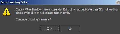

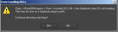

سلام من وی ری 2 رو مکس 2011 32 نصب کردم کرک هم درست انجام دادم ولی موقع اجرا کردن مکس این ارور و چند ارور دیگه ظاهر میشه برای لود کردن وی ری مشکل از کجاست؟
وی ری 1.5 مشکلی نداشتم
