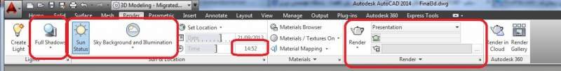

بنا به درخواست mohandesmemari
برای رندر گرفتن
1-اولین قدم اینه که سه بعدی در حالت "پرسپکتیو" باشه (دستور 3DO رو زده و سپس کلیک راست کنید و بعد Perspective رو انتخاب کنید)..
2-قدم دوم از تب Render تنظیمات داخل عکس رو اعمال کنی...البته کیفیت رندر دست خودت و ساعتم بین 11:00 تا 15:00 باشه بهتره..

بهتره ک فایل های دی وی دی رو روی دسکتاپ کپی کنید و از روی دسکتاپ اتوکد رو نصب کنید
هر کاری کردم نشد میبینید توی تری دی مکس با دکمه هشت یه پنجره باز میشه برای بک گراند رنگ عوض میکنیم یا عکس میندازیم و موقع رندر درست میشه ولی توی اتوکد اینجوری نداره هر جا میگردم پیدا نمیتونم بکنم دوست دارم رنگ زمینه رندر همون بک گراند سفید باشه اگر نمیشه بیخیال شید ممنون از این که جوابمو دادید موفق باشید
واسه تغییر بک گراند از دستور BACKGROUND استفاده کنید.
تو پنجره ش تغییر رنگ پایینه بالا هم میتونید انتخاب کنید ک عکس باشه یا آسمان..
واسه استفاده از آسمان دوتا دستور مرتبط دیگه هم هست
TIMEZONE ک با عدد تغییر میکنه بعد از وارد کردن دستور راهنمای برنامه رو بزنید نوشته ک چ اعدادی داره..
و
GEOGRAPHICLOCATION
ک سه گزینه داره اولی از فایل اسکیچاپ دومی هم مختصات از گول ارث آخری هم ک براساس نقطه مختصات و نقشه ست ک بیشتر ب کار میاد....
