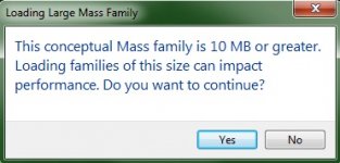

الان متوجه شدم یه مشکل حاد دیگه هم دارم، فمیلی هایی که من ساختم حجمشون بیش از 19مگابایته، و تو خود محیط رویت لود نمیشه! حالا چی کار کنم؟؟؟!!!!:cry:
مشاهده پیوست 158337
نمیدونم تاحالا به این مشکل بر نخوردم ظاهرا چیز خواصی نیست حالا yes بزنین لود نمیشه؟میشه از فمیلی خودتون عکس بزارین؟
