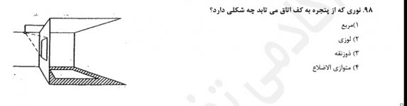

شکل پنجره رو زمین رو هم خوب متوجه نشدم !!
