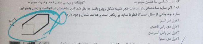

سلام دوستان.یه نفر لطف کنه در مورد جواب این سوال یه توضیحی بده.IMG_20141219_200037.jpg

سلام دوستان.یه نفر لطف کنه در مورد جواب این سوال یه توضیحی بده.مشاهده پیوست 228370
جواب : اول دی مدار راس جدی
توجیه : سایه در ساعات ظهر کشیده است پس حتما زمستونه که خورشید پایین تره. با توجه به جهت سایه و علامت شمال پس خورشید از شمال میتابه ، که این حالت وقتی رخ میده که سایت در نیمکره جنوبی قرار داشته باشه .
نکته : در نیمکره شمالی خورشید جنوب ساختمان و در نیمکره جنوبی خورشید در شمال ساختمان قرار میگیرد.

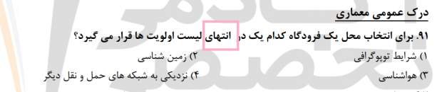

مشاهده پیوست 228474
:(احساس میکنم صورت سوال غلطه
خب پرسیده کدوم یکی خیلی واضح فضاهارو ساماندهی کرده....گزینه های 1 و 2 که خیلی واضحه که نا واضحه:Dمیمونه 3 و 4....من گزینه 4 رو میزنم چون واضح تر از 3 ساماندهی کرده
تو اینم بین گزینه های 2 و 4 گیر میکنم...ولی اینکه یه فرودگاه نزدیک به شبکه های حمل و نقل دیگه باشه منظورشو نمیفهمم....فک کنم ترمینال و راه آهنه باشه که اگه اینجوری باشه گزینه 4 رو انتخاب میکنم چون لزومی نداره نزدیک هم باشن...ولی زمین شناسی نسبت به این گزینه یه دددرررجه بالاتره...نمیدونم...
گزینه 2:razz:
انقدر که ما سر این تستای درک کالری میسوزونیم فوتبالیستا عمممرا سر زمین بسوزونن...
حالا از جواباش رونمایی کن بینیم:D
4:razz:عذرا جان منو قانع کرد که 2 هم مهمه و4 اولویت دسترسیه نه ساخت:wallbash:
ممنون.فقط میشه درمورد این مدارها هم یه توضیح کوچیک بدین،من نمیدونم مدار راس الجدی و راس السرطان رو نمیدونم کجای زمین میفتن:sweatdrop:تابش جهت خورشید تو ریودوژینارو که تو برزیله چطور میشه؟
