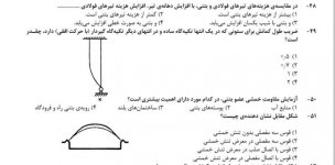

دستت درد نکنه الاله جون:*همه نخونده هام اومده جلو چشم تا 12بخونم بسه
جوابام با آقای قزوینیان که صفحه قبل پست زدن یکی بود. واسه همین نگفتم. نظرم توی همون سؤال 65 تفاوت داشت فقط.
اینا رم آلاله درست میگه. 1 میشه 2، 2 میشه 3.
بله همه مربوط به ازمون دکتری سال پیشهاین سوال مال کنکوره؟ چه سالی؟ منبعشو میگین لطفن
