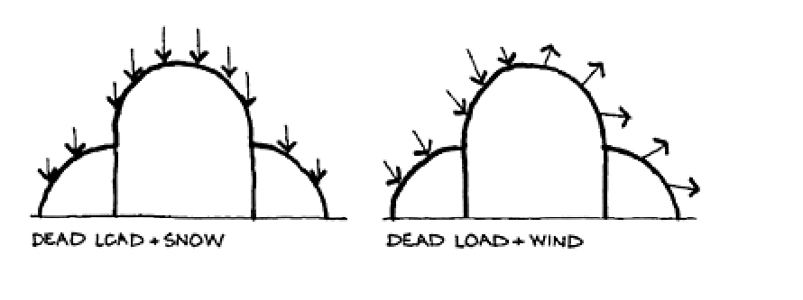

بار مرده + بار باد
کتاب مبانی سازه
چرا بار مرده?مگه بار مرده شامل بار وزن اجزای سازه ای نمیشه که باید رو به زمین باشه?اینجا که فلش مستقیم رو به پایین ندارین?
چرا اگه به جهت فلش ها خوب دقت کنی میبینی یه چیزی بین عمود بر زمین و عمود به سطح قوسه (یعنی نمای ما )

باره مرده و بار باد . فکر کنم چون تو جزوه سروشم نوشته فرم قوس بنایی از بار مردس تو کتابم نوشته مدل طاق گهواره ای که جز بنایی اینجوری شده .:razz:
اخه اصلا ممکنه بنایی نباشه و بازم جنسش هر چی باشه جهت فلشا تعیین کنده نوع باره
خب نیروی وزن به سمت مرکز زمینه وقتی فلش یه ذره هم شیبدار باشه دیگه نمیشه نیروی وزن که!:(

بابا جان این ترکیب نیروی عمود به زمین (بار مرده) و نیروی عمود به سطح (بار باد) است. جهت فلش هم یه چیزی بین ایناست.
ترکیب دو تا نیرو یه نیرویی با جهت بین اون دو تا میشه

مگه اونا که مکش و فشار و نشون میده نشونه باد نیس چرا باید ترکیب کنه تو سقف:(روش رد گزینه جواب میداد برای این سوال تو کنکور .اصلا بار مرده رو به نظرم نشون نداده

اخه به نظرم این توجیه پذیر نیست اصلا!!!بار فشار و مکش باده که روی سقفها به شکل موربه،بار مرده هم عمود بر زمینه،اگه اینجور که شما میگین باشه هر وقت نیروی مورب دیدیم باید شک کنیم نیروی فشار و مکش باده یا برایند نیروی افقی باد و نیروی وزن،اینجام گفته بار مرده یعنی وزن،نه برایند دوتا نیرو با هم!

پس به نظر شمام فقط چون100% بار انفجار و برف و زلزله نیست میشه گزینه بار مرده و باد?

یعنی چی؟ که میگی بار مورب باید شک کنید. اگه فقط بار باد بود باید به سطح عمود میشد. یعنی باید از مرکز دایره عبور میکرد و در امتداد شعاع این تاق ها میشد و چون به سطح کاملا عمود نیست پس با یه نیروی دیگه ترکیب شده.
بار باد همواره بر سطوح عمود است.

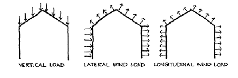

قاصدک جان ببین بار باد به طور معمول افقیه اما روی شکل های هندسی مختلف که معمولا شامل سقف های مدل داره فرق داره وقتی مثلا یه سقف شیبدار داری که شیبش بیشتر از30درجه باشه تو شیب رو به باد فشار و تو شیب پشت به باد مکش ایجاد میشه که به صورت فلش های مورب نشون داده میشه اما فشار و مکشی که رو دیوار عمودی نشون داده میشه با فلش افقی نشون داده.میشه
بار مرده هم که مثل بار برف قطعا با فلش رو به پایین و عمودی نشون داده میشه

معمولا افقیه چون معمولا سطوح ما عمودیه. یعنی روی سطوح غیر عمود افقی نیست. همون طور که روی سقفی که افقیه، بار باد عمویه. اگه یه کم فکر میکردی مطمئنا متوجه حرفم میشدی.

ممنون که عکس رو گزاشتی هر چند نفهمیدم برای چی این عکسو گزاشتی خودمم عکس رو گزاشته بودم در این که کتاب گفته باد و بار مرده بحثی نیست!
هر دومون جوابمون یکیه شما با توجیه خودت و من و اون یکی دوستمون با یه توجیه دیگه بگذریم

منم کتاب اصلیو نگاه کردما :redface: وای یعنی چون + گذاشته شما گفتی ترکیبه ؟ من همش این + و در نظر گرفتم :w09:
خوب دختر خوب و چه فرقی با + داره. وقتی دو نیرو به طور هم زمان بر سازه اثر میکنه برایند اون دو تا بر سازه اثر میکنه

فرق داره و میشه با :biggrin:مثلا میگیم بار مرده و زنده یعنی دوتاشو داره برای همین اشتباه کردم :biggrin: +جمع میشه :w05:
