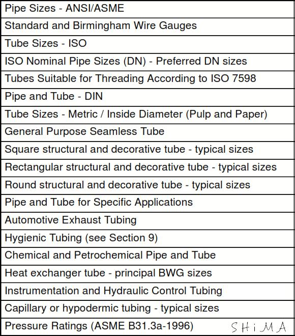

سلام به دوستان
کسی میدونه بزرگترین قطر استاندارد لوله ها چقدره
کسی جدول سایز استاندارد لوله ها رو داره

سلام...
من یک فایل 32 صفحه ای رو براتون اپلود کردم که میتونید سایز استاندارد لوله ها رو مشاهده کنید.
فهرست موارد ذکر شده در فایل دریافتی هم به اینصورت هست:
جداول سایز استاندارد لوله ها:
دریافت فایل
