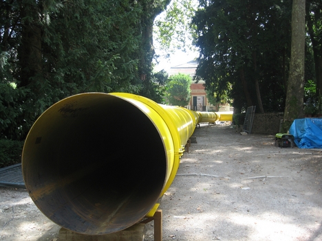

maverick
با سلام :smile:
مطمئن نیستم اما از لحاظ جنس فکر نکنم تفاوت چندانی داشته باشند.
با احترام ، فکر کنم جنسشون متفاوت باشه به این دلیل که شما نمی تونید تیوب رو ببرید و جوش بدید و فقط میشه روی اون خمکاری کرد ولی پاپ رو از طریق عملیات حرارتی بهم متصل میکنند . درضمن دبی عبوری از پایپ بسیار بیشتر از تیوب هست .
پایپ :
تیوب :
تیوبها رو با اجزای زیر به هم وصل میکنند
مجموعه ( کانکتور ، فروو ، بک فروو ، نات )
البته استاندار تیوب و پایپ باید یکی باشه ، مثلاً اگر شما میخوایی از پایپی که استانداری NACE داره یک انشعاب با تیوب بگیری باید تیوبت هم NACE باشه .
شاد باشید
