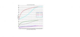

خو من داده فشار توتال و مول فرکشن سیستم دو جزیی رو میخام. اینتوری که شما میگین من توویه فشار ثابت ، t و x رو میخونم که به دردم نمی خوره! اگر باز pxy رو داشته باشم بهتره که! ولی مشکل اینجاس که من توویه نمودار مثلن میخونم 0.2 ولی شاید دقیقترش 0.207 باشه! و اینکه واسه سه تا دما نمودار pxy پیدا نمی کنم
kadoo
خدمت شما نمودار pxy در سه دمای 20و30 و 40 برای اتانول و آب
    12.8 کیلوبایت · بازدیدها: 0
    18.8 کیلوبایت · بازدیدها: 0
faranak123susmar
دستتون درد نکنه.خیلی لطف کردین.ولی عدداشو دقیق نمیشه تشخیص داد! مثلن بین 0 تا 0.03 رو چند بگیرم؟!!! خیلی سخته! همش حدودی میشه. با این هال خیلی متشکرم.
eghbali66
هر گرافی در اسپن، عدداشم هست. تو همون حالت بگردین، پیدا میکنین اعداد رو
