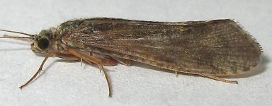

afsoon6282
مدیر تالار مهندسی كشاورزی
شبیه شب پره ها هست
ولی شب پره ها شاخکاشون کوتاه و شانه ای هست ولی روز پروازا شاخکاشون بلند و سوزنی یا میله ای هست

من بگم شب پره است
20 امتياز :D
خیر !!! 20 امتیاز منفی :D
شبیه شب پره ها هست
اهوووم !!! افرین افسون جون به خوب نکته ای اشاره کردی !!! من به تو امید دارم ;)
http://www.www.www.iran-eng.ir/attachment.php?attachmentid=104808&d=1341330064
http://www.www.www.iran-eng.ir/attachment.php?attachmentid=104805&d=1341328637
به نظر نمیاد زیاد سخت باشه! کسی میتونه بگه از چه خانواده و احیاناً چه جنسیه؟
چرا سخته !!! دههههه :cool:
شما اول بگو از چه راسته !!! جنس خانواده پیش کش !!! هه
دگردیسی کامل دارن!
فعلا داشته باشیم راستشو: Trichoptera
afsoon6282
eliot -esf
کاربر فعال مهندسی کشاورزی , گیاهپزشکی
يعني چي لپيدوپترا نيس؟
پ سوسكه؟
خودت چی فکر میکنی ؟؟؟!!
دگردیسی کامل دارن!
افرین داداشی ;)
ممنون از راهنمايي
در حد خانواده اين نيست؟
[/QUOTE]
بله درسته !! خدا پدر سایت bugguideبیامرزه !!! هه

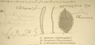

بي زحمت يه نگاهي به شاخك هاي اين موجودات شب پره گويا!! بندازيد
مشاهده پیوست 104929مشاهده پیوست 104930
ممکنه استثنا باشه
الانم عکس سمت چپ شاخکش شانه ای هست
منم تا دیدمش همون حدس شمارو زدم
چرا این جوری میگین؟من که حرف بدی نزدم:surprised::cry:
شاخک روز پرکها و شب پرکها متفاوت !! افسون درست میگه !!! نزنین بچه مردوم !! هه
پس به طور کلی روزز پرکها فقط شاخک سنجاقی دارند !!!
و شبپرکها شاخک های متفاوتی دارندیعنی همه نوع شاخکی میتوانند داشته باشند به جز سنجاقی !!!!
و اما Trichoptera:
شاخک بلند و استوانه ایی داره !!!
خیلی خیلی شبیه شب پره ها هستند با این تفاوت که ....
روی بال هاشون اغلب از مو پوشیده شده نه فلس !!!!
قطعات دهانی جونده نه مکنده !!!
موقع استراحت بالهای خود را به صورت شیروانی نگه میدارند !!!
رگه بندی بال هاشون ها به طور عمودی است !!!
لارو trichoptera خیلی بامزه است :Dشبیه لارو پروانه ها دارای 3جفت پای سینه ای و 2-5جفت پای دروغی + یکسری زوائد قلاب مانند همون میله های ابشش انتها ی بدنش !!!!! => لاروشون ابزی !!!

یکسری دیگه فقط با مواد ابریشمی که از غدد بزاقیشون ترشح میشه !
بعد انتهای لونشون سوراخ می کنند که آب خارج بشه و طعمه گیر بیفته !!!
در واقع این همه زحمت میکشند خونه میسازند ولی خودشون تو خونشون زندگی نمی کنند دم حونشون میشینند تا طعمه گیر بیفته بعد میرند تو خونشون !!! هه
