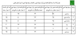

جانمایی و فواصل استاندارد بین وسایل بهداشتی
فاصله مجاز بین وسایل بهداشتی:
برای استفادهٔ بهتر از وسیله بهداشتی بایستی فاصلهٔ مناسبی بین هر وسیله بهداشتی تا دیوارهای اطراف وسیله بهداشتی و وسایل بهداشتی که مجاور هم قرار دارند وجود داشته باشد. این فواصل
در جدول 15-1 مشخص شده است.
